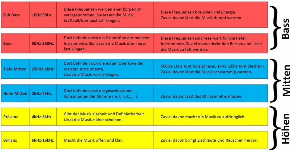

Mir haben zb. Online Graphiken wie diese geholfen zu verstehen in welchen Bereichen was passiert.
Ist schon nicht so verkehrt.
Im allgemeinen fand ich die Seite nicht schlecht.
Damit hab ich jedenfalls mein Eq besser verstanden.
Wäre jetzt eine Methode für den Thread Ersteller. ;-)

Es ist schon nicht verkehrt wenn man weiß in welchen Bereichen was passiert.
Zum Beispiel zwischen 50hz bis 100 gib man den Sound mehr Fundament.
Bei 100 bis 250 mehr Wärme.
Mehr Präsenz bei 4khz bis 6khz und bei 6khz bis 16khz gibt es mehr Brillanz.
Aber prinzipiell mach ich das auch einfach nach Gefühl und gehör.
Aber gut ein bisschen schneller agiert man schon mit solchen Kenntnissen.
Heißt : wenn ich für einen Sound mehr Boden will dann geh ich einfach in dem Bereich 50 bis 100 rein. usw.
Das sollte man natürlich wissen, auch so Grundsätzliches, was z. B. ein Notch macht und wie man es einsetzen kann.
