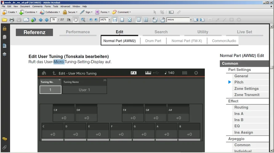

Ich kenne mich mit Montage/MODX usw. wirklich null aus, aber die Frage ist natürlich interessant. Im Handbuch finde ich z.B. das hier:
Weiß nicht, inwiefern dir das weiterhilft. Gut möglich, dass es da wieder irgendso eine Eigentümlichkeit gibt, z.B. Microtuning nur im AWM-Teil, aber nicht in FM, oder so.
Zum Montage findet sich z.B. dies Video hier:

Ah! Sehr gut! Das habe ich im Handbuch übersehen. Also scheint das wirklich zu gehen - wobei mich natürlich das Microtuning ausschließlich im FM-Bereich des MODX interessieren würde.

Wie es aussieht, gibt es das Micro Tuning im Yamaha-MODX nicht im FM-Teil. (Warum auch immer ... . Ich verstehe es auch nicht.)

Ja, und der Handbuchausschnitt, den Nick oben gepostet hat, riecht auch schwer danach, dass sich die eingestellte Stimmung ab dem 13. Ton zwangsweise wiederholt. Das limitiert schon deutlich, und würd mich persönlich sogar noch weit mehr nerven...

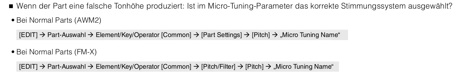

Ich hab gerade noch mal alle PDFs (Handbücher, Bedienungsanleitungen) zum MODX durchgeforstet, aber irgendwie wird das Thema "Micro Tuning" insgesamt stiefmütterlich behandelt. Ein Hinweis hat mich allerdings aufhorchen lassen:
Das würde bedeuten, dass "Micro Tuning" sowohl beim Sample- als auch im FM-Bereich funktionieren würde!
