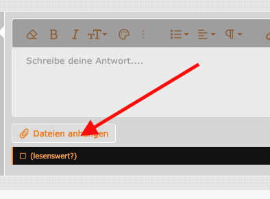

Geht doch
Auf Dateien anhängen klicken,
In der Fileselector-Box die Datei auswählen
Save
-> Datei hängt am Beitrag dran (der Beitrag sollte aber Text enthalten)

Ich kann hier keine Dateien posten. Die zip-Dateien werden nicht angezeigt.

Ja das habe ich versucht aber meine zipfiles werden nicht angezeigt. Ich sehe den ordner indem die Files sind aber wenn ich ihn öffne erscheinen keine Files.

Sind die Files denn im Originalen ZIP-Archiv, das Du hoch geladen hast?
