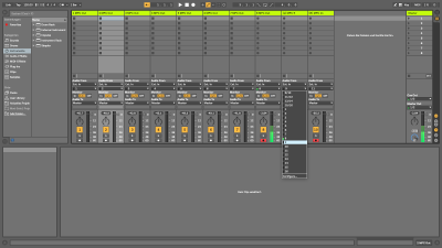

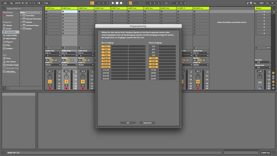

Mach doch mal ein Screenshot von der Input Config in Live, damit man sich überhaupt mal ein Bild machen kann was ankommt....
Es geht nur um die letzten drei kanäle.
der erste bekommt vom MIdas ein MonoLineIn signal.
ICh hab viuelleicht einen verdacht:
Die direkt outs von der MPC gehen PRE-Fader!!! direkt an Ableton L10
Die kanäle 9. und 11. kommen aus dem masterout der MPC und sind am mixer POST-fader gerouted - allerdings verhält sich der mixer trotzdem ganz normal - nur das 9 und 11 nicht bei Ablton L10 ankommen ....

Was mich irritiert: Du definierst Kanäle 9 - 16 sowohl als Mono als auch als Stereo. Da wäre ich beleidigt als Treiber ;-). Probier doch mal 9 -16 aus der MonoKonfiguration rauszunehmen und nur als Stereo-Kanäle zu setzen.
Hab ich alles schon gemacht - der mekkert da nicht...
- Ich werde das aber nochmal machen weil ich nicht mehr weiter weiss - ausser... das die FW carte im mixer kapput ist...
(Aber die ist vor einem jahr repariert worden, aber da ich keinen entsprechenden rechner hatte, konnte ich das nie verifizieren...)
Also noch mal... nur auf stereo stellen...
Danke!
So... nur auf stereo gestellt - passiert leider nix...
Was mich immer noch irritiert ist, das die monokanäle am mixer prefader und die stereo kanäle postfader geroutet sind - ist das normal!? (Wenn ich den mixer direkt auf die boxen gebe, ist alles hörbar und normal...)

Mal doof nachgefragt: Es ist aber schon klar, dass Mono 1+2 das gleiche ist wie Stereo 1/2? Die beiden Mono Kanäle werden nur zu einer Stereo Spur gebündelt.... kannst dir dann halt aussuchen ob du eine Stereo oder zwei Mono haben möchtest. Demzufolge hast du maximal 24 Mono oder(!!) 12 Stereo Eingänge.....
So war und ist das jedenfalls bei all meinen Audio Interfaces gewesen -> RME, Apogee, SPL
Bei mir kommt ein ton, wenn ich im Kanal Rec. aktiviere - ja. /// nur nicht bei den stereokanälen, auch nicht, wenn ich die mono stelle...
Ja, ist mir klar...
_____________
Hab einfach mal den umgekehrten weg getestet (also aus LIVE 10 via FW in den mixer . geht klasse bei den monokanälen, sonst nicht... es kommt nix an den stereokanälen des Mixers an )egal ob stereo oder mono...
Verwirrend, mit Stereo Eingänge meinst du die Kanäle 9-16?
Was sind denn die Eingänge 17-24 die in Ableton Live angezeigt werden? Das ist nicht evtl. doch der Treiber vom F24?
