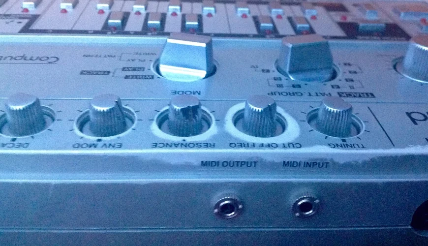

    TB 303 hats auch.

  3. 7f_ff
    7f_ff ..
    Mit einer Weiterführung des Midistandards hat das nichts zutun,
    aber wohl mit den Abmessungen der Kisten, oder am "internen" Platz.
    Ein Adapter liegt oftmals mit bei.

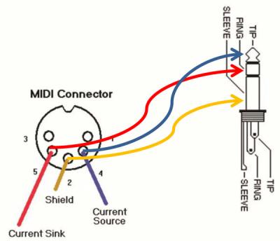

    Richtig. Wie gesagt: es gibt zwei (sinnvolle) Möglichkeiten, daher kann man keine Pinbelegung angeben.
    Aus einem Korg-Forum (ohen Garantie):
    [​IMG]
    (Ansicht Buchse von außen oder Stecker von Lötseite - wenn du eine Kupplung lötest also gespiegelt)
    Moogulator gefällt das.

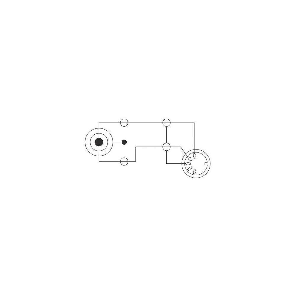

    Kann man die Kabel nicht irgendwo kaufen ?
  16. stuartm
    stuartm musicus otiosus
    -> Conrad (davon ausgehend, dass es die Standard-Pin-Belegung ist)
    gibts bestimmt auch in günstiger, finde ich aber auf die Schnelle nicht
  17. Heinz Schnackensiel
    Heinz Schnackensiel Schaltplan- Versteher
    Pinbelegung ist ja angegeben - und für Midi auf keinen Fall richtig, das ist ein Audio-Adapter!
    [​IMG]

    Kann mir nicht vorstellen, daß es sowas bei nem Anbieter für aktuelle Massenware
    vorrätig gibt. Die Adapter gibts sicher nur als spezielles Zubehör,
    wenn nicht schon zum Gerät mitgeliefert.
    Wenn man Stereoklinke auf Din als Audioverbindung nutzen möchte
    -und das geht auch, um nen Mp3-Stick z.B. an nem alten Verstärker
    anzuschließen- ist die Belegung eine andere.
    Da wird dann Pin2 als Masse und Pin5 und Pin3 als Audioeingang
    am Verstärker genutzt.
    Die Leute, die sowas, als Audioverbindung noch anbieten,
    wissen meist selbst nicht mehr um die Belegungen,
    aber wer nen Lötkolben hat und keinen Adapter mit vergossenen
    Steckergehäusen gekauft hat, kann das leicht adaptieren.
    p.s.
    Bei der Zeichnung von Nordcore oben wär ich auch vorsichtig,
    current source ist Plus und sollte daher der Rote sein.
    Current sink ist Minus und daher besser blau gezeichnet.
    Das sollte man aber am nackten MIDI-Klinkeausgang gegen Masse
    messen können, da die 5V am MIDI-Ausgang gegen Schirm (Pin2) immer anliegen
    Die 5V gehören jedenfalls beim MIDI-DIN auf die 4.
