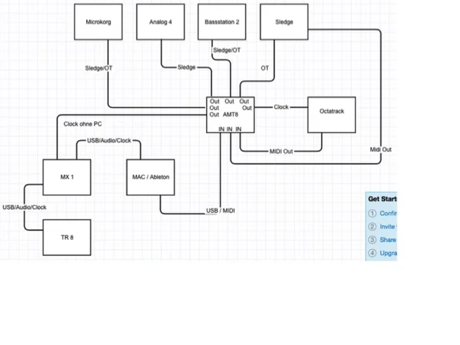

Hi Hi,
also habe mal ein Schema gemacht, ich stelle mir folgendes Vor:
Über OT -> Steuerung Microkorg, Bassstation, Sledge
Über Sledge Keyboard -> A4, Microkorg, Bassstation, Octatrack
Über Ableton -> alles an externer Hardware (Außer TR8 und MX1)
Seht anbei mein Schema, ich würde mich über eure Kommentare freuen :selfhammer:
Zwei Sachen:
1.) Der Mac und der Unitor sind über USB bidirektional miteinander verbunden. Das USB-Kabel transportiert sowohl Mac->Unitor, als auch Unitor->Mac.
2.) Nimmt der MX-1 (ich nehme an, Du meinst Roland Aira MX-1) denn MIDI-Clock über den DIN-Buchsen-MIDI-In?

1. ja genau so dachte ich mir das!
2. Ja ich meine den Aira MX1, der nimmt die Clock sicher über MIDI!
Als erstes würde ich das Schema mal vereinfachen und zudem umstellen.
Schau Dir mal die Schemata in meinem Artikel an, den ich verlinkt habe. Ich habe mir angewöhnt, die Instrumente mit Tastatur immer links zu positionieren, die ohne Tastatur rechts, also Steuernde und zu Steuernde getrennt. Hast Du also einen Tastatursynth, der nicht selbst als Einspieler dient, wäre der besser rechts aufgehoben.
Als nächstes fasse die MIDI Verbindungen zusammen und kennzeichne die Richung, also IN und OUT, durch Pfeile, dann wirds übersuchtlicher.
Beschreibungen möglicher Szenarien läßt Du weg, das ist Sache der Programmierung und gehört in die Szenarien, siehe mein Link.
Was den MX1 angeht, so würde ich ebenfalls, wie von Florian vorgeschlagen, das Ganze entflechten und über MIDI anschließen, damit Du EINE Zentrale hast. Diese würde dann nämlich auch ohne Rechner funktionieren.

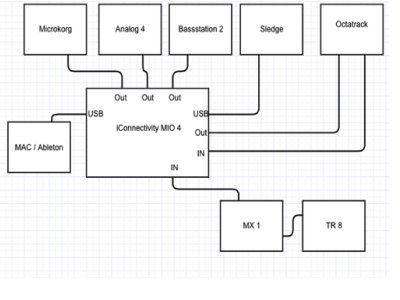

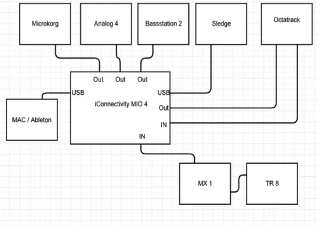

seht anbei mein neues Schema alles was lediglich mit Out und In bezeichnet ist bezieht sich auf MIDI

Der MX-1 kann doch gar kein MTC erzeugen. Also wo soll das dann herkommen?
Dein Setup ist soweit schon richtig, mit einer Ausnahme:
Falls der Mac mit im Setup hängt, verbindest du zusätzlich den Midithru des Octatrack mit dem Midi IN der TR8.
Falls der Mac nicht im Setup hängt, trennst du die Verbindung zwischen Octatrack und TR8.
Damit das Ganze dann tight läuft, gehst du wie folgt vor:
1. Setup mit Mac:
Mac ist Midiclock Master. Das MIO verteilt die Midiclock auf alle angeschlossenen Geräte.
Octatrack, MX-1 und TR8 laufen als Midi Slaves.
In diesem Setup bekommt die TR8 ihre Clock über den Midi Thu des Octatrack, da der MX-1 als Slave meines Wissens keine Clock an angeschlossene Geräte weitergibt.
2. Setup ohne Mac:
Der MX-1 ist Midiclock Master. TR8 und Octatrack laufen als Midi Slaves. Die TR8 bekommt ihre Clock jetzt vom MX-1 per USB.
