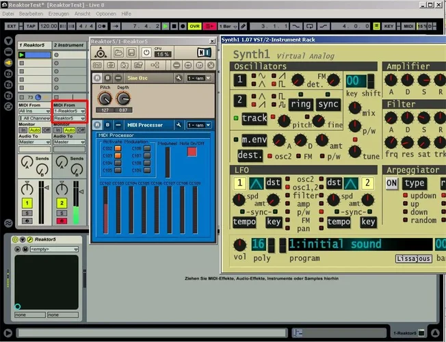

Hab dein Ensemble eben mal getestet, siehe Bild anbei
Ich hab
- Spur "Reaktor" mit Reaktor und dem MIDIProcessor, Clip triggert ein paar Noten, Note On wird in Reaktor erkannt, CC102 moduliert (volle Kanne)
- Spur "Instrument" mit Synth1, "MIDI From" auf Spur 1, wichtig ist dann "PostFX" bzw. "Reaktor"
- wichtig: Live leitet die CC Werte nur direkt an den Synth, deshalb musste ich Synth1 so einstellen, dass z.B. Cutoff von CC102 moduliert wird, wenn du das per "externer" Zuweisung machst, funktionierts nicht, leider eine der dummen Knackpunkte an MIDI in Live
jedenfalls dass ganze laufen lassen, und keine Probleme gehabt. Modulation am Anschlag, der kleine Cutoff-Regler wusste garnicht wo er hinspringen sollte, Audio auch ohne Probleme.

Mit Setup wie Du es hier beschrieben hast hatte ich auch keine Probleme. Habs auch jeweils geschafft, wenn Reaktor auf ner Midi Spur läuft und an andere Spuren sendet, Parameter zu modulieren.
Nur bin ich eben so auf diese Parameter reduziert, die der Synth (oder welches Plugin auch immer) auf der entsprechenden Spur empfangen kann. Und das ist ja das Problem, das Du angesprochen hast.
Deshalb habe ich ja die Option des externen Routings vorgezogen; somit hätte ich Zugriff auf sämtliche in Live (durch Midi) steuerbaren Parameter. Nur bringt das Live relativ schnell zum Absturz. Frag mich einfach, ob es daran liegt, dass Midi nicht für so schnelle Modulationen gedacht ist, oder ob es an Live liegt.
