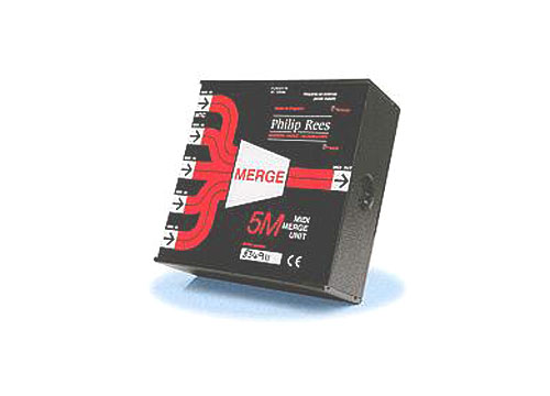

Ich hab hier auch noch nen kleinen, handlichen Merger von "Philip Rees".
Keine Ahnung, ob die immer noch produzieren.
