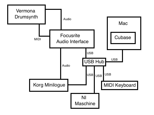

mein Setup besteht aus diesen Komponenten:
MacMini OS Sierra 10.12.2 mit Cubase 8.5
USB -HUB
Focusrite Saffire 6 USB Interface
Vermona DRM1 MKIII Drumsynthesizer
NI Maschine MK2 Black
Korg Minilogue
Miditech MIDI-Keyboad
nun habe ich folgendes Problem:

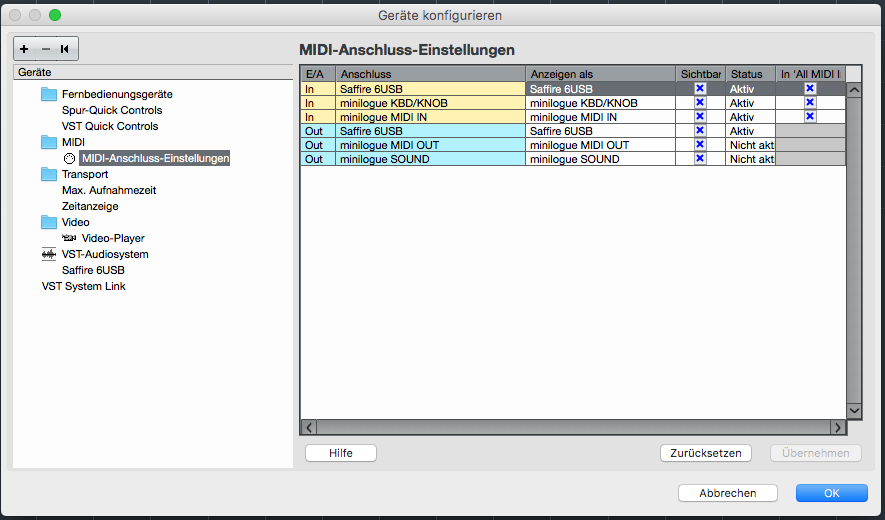

Ich will meinen Vermona Drumsynth mit einem Midi-Controller (in meinem Fall die MK2 Black Maschine) per Midi kontrollieren. In Cubase sollen dabei zwei Spuren parallel aufgezeichnet werden, in einer Audiospur der Sound der Vermona und in einer Midi-Spur die Midi-Noten der Maschine. Anschließend will ich in der Lage sein diese Midi Noten manuell zu verändern um damit wieder die Vermona zu bespielen.
Der Audioteil ist kein Problem, aber ich bekomm es nicht hin, dass die Vermona, die Maschine und mein Interface/Mac ordentlich in Midi miteinander kommunizieren.
Kein Midi Signal das durch mein Interface geht, wird von der Vermona erkannt.
Es funktioniert einwandfrei wenn ich den Midi-Controller direkt per Midi-Kabel mit der Vermona verbinde, aber NICHT wenn ich den Midi-Controller per USB mit meinem Interface und mein Interface per Midi-Kabel mit der Vermona verbinde.
MIDI-Controller —MIDI—> Vermona ✓
MIDI Controller —USB—> Focusrite Interface —MIDI—> Vermona ✗

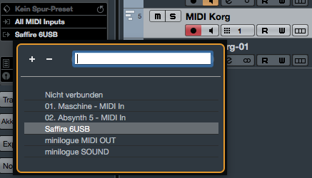

Die MIDI Spur in Cubase hat als Eingansrouting "All MIDI Inputs" und als Ausgangsrouting "Saffire 6USB"
Jetzt weiß ich nicht ob das an meinem Interface liegt oder an falschen Routingeinstellungen in Cubase, oder ob das ganze so überhaupt möglich ist? Ich habe alle Kabel und Verbindungen überprüft, daran liegt es nicht.
