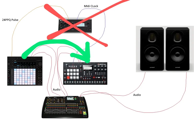

Hi Offebaescher... ich weiß, Du kennst Dich mit Multiclock etc. gut aus.
Wie ist das auf P3 standalone eigentlich mit Monitoring in/out/Auto geregelt. Wie ist das da mit reduced latency while Monitoring geregelt. Liegt da der Hund begraben?

Also bei mir ist heute ganz wirr.. :D
Hoffe das ist erkennbar.
Oben BS2 einmal Midi einmal USB
Unterer Teil Analog Rythem via 24ppq ohne Sound von Push3 und ERM auf 0ms.
Links aufgenommen mit External instrument Rechts als Audio direkt vom input 1-2

Nur wenn Push3 und Analog Rythm zusammen spielen wollen macht es rumpeldiepolder. .. dann muss ich am ERM wieder auf -14ms drehen und dann sieht die Aufnamhe wieder aus wie die sau.
Was ist denn da los? Wenn der ERM auf 0ms steht wie oben kann ich wie man an einigen screenshots sieht einigermaßen aufnhemen, Komischerwiese aber ohne External instrument .. das versaut mir alles bei der Analog Rytm. Und am ERM auf 0 klappt garnicht in echt nur im Push beim aufnhemen.

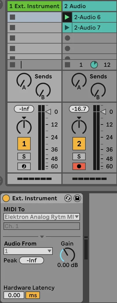

Ich habe eine Antwort vom Ableton Support bekommen. Der Workaround sieht so aus:
Miditrack mit external instrument. Input vom RYTM.
Audiotrack mit Input von External Instrument aus Miditrack; Monitorig auf "off".
Dann funktioniert alles und sitzt.
Spannend ist, dass die Methode direkt in den Audiotrack zu gehen (Monitoring Off) auch nicht mehr bei Ableton im Hilfebereich zu finden ist. Auch hier wird immer die Methode über external devices beschrieben. Ich hätte schwören können, dass das mal "die Methode" war externe gear aufzunehmen, die NICHT von Ableton mit midi Noten gefüttert wird. Zumal es in der Mac-App ohne Probleme funktioniert.
