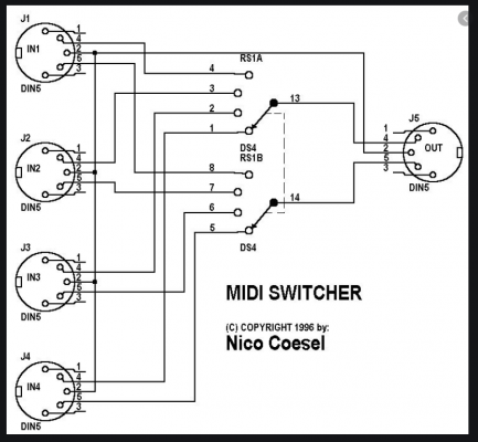

Hallo, an alle, mein Plan ist es, einen Midiumschalter zu bauen. Also nicht so etwas das es schon gibt 1 Eingang und 4 Ausgänge. Denn dieser verteilt das Signal immer an alle 4 Ausgänge und ich will nicht mit Channel arbeiten.
Meine Idee also ein Umschaltpult in dem man das Midi Keyboard jeweils an einen der vier Ausgänge schicken kann. Während die anderen Kanäle ausgeschaltet sind.

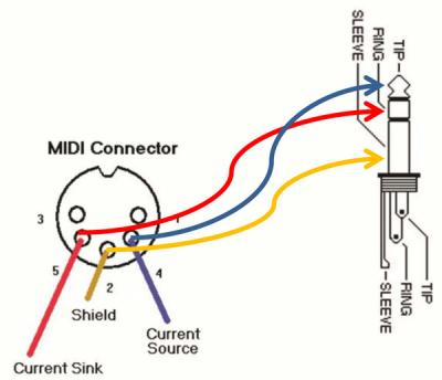

Wie ist jetzt die Pinbelegung an einem Midi Ausgang? Ich denke, das ist genormt richtig?

Danke euch! Und das ganze ist genormt richtig? Das war eher meine Frage:)

Aslo auf Pin 5 werden die Bits gesendet?
Und auf Pin 4 liegen 5V an zur Spannungsversorgung?
Pin 2 ist Masse zur Erdung?

Aber wenn so ein Switch, wie er hier diskutiert wird, aufgebaut wird, dann muss auch Pin 2 selbstverständlich durchgereicht werden. Der Switch ist nämlich kein I/O-Bauteil gemäß der MIDI-Spezifikation, es gibt hier technisch gesehen gar keine Ein- und Ausgänge. Man kann den Switch, so wie oben im Schema von Nico Coesel abgebildet, also auch als "4 Eingänge -> 1 Ausgang" benutzen. Das ist nicht viel mehr, als ein Verlängerungskabel.
Geb ich dir Recht
Edit: Ich würde das aber noch auf die passive Umsetzung einschränken wollen. Sobald eine aktive Lösung mit eigener Versorgung ins Spiel kommt, würde ich widerum das eigene Massepotential des Switch weiterreichen bzw. in umgekehrter Sicht die Quelle entkoppeln.

kann ich nur dringen davon abraten. Gebrauchte MIDI Patchbays kosten heute fast nichts mehr, jedenfalls die Einfachen von Damals, wie Roland A-880, Akai ME-30P/80P, MOTU, MIDITemp etc. Nur um Himmels Willen keine mechanischen Umschalter nehmen. Sowas gab es damals auch zu kaufen, von Kawai und Korg, aber das sind Troublemaker, weil man damit wunderbar Ports von besonders aktuellen Geräten killen kann, denn die früher üblichen dicken Ausgangs- und Eingangstreiberchips werden schon lange nimmer verbaut, die konnten umschaltspitzen ab. Heute hängen die MIDI Leitungen direkt an den Prozessoren, das wird dann schnell teuer. Ich hatte hier schon einige Geräte, bei denen Ports durch so eine mechanische „Patchbay“ gestorben waren. Von den unschönen Dingen wie Notenhängern und Kontaktproblemen oder gebrickten Geräten, weil während des Firmwareupdates von irgendwoher noch andere Daten kamen will ich erst garnicht anfangen.
mechanische MIDI Umschalter haben sich damals nur über den Preis verkauft und gehören heute auf den Elektroschrott!
Mach es bitte anständig, dann sparst Dir auch Ärger. Wieviele Ports brauchst Du? Schau Dir mal den MIDIHub von Blokas an, oder das MIO XM, alternativ kann ich auch Überholte MIDItemp MP44 anbieten.
