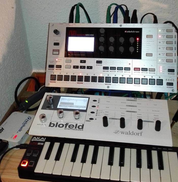

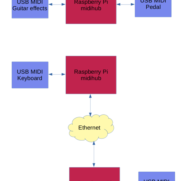

oder mit nem Raspberry Pi selber basteln... reicht auch ein RPi Zero dafür (mit dem Zero W kann man auch noch gleich Midi über Bluetooth implementieren).

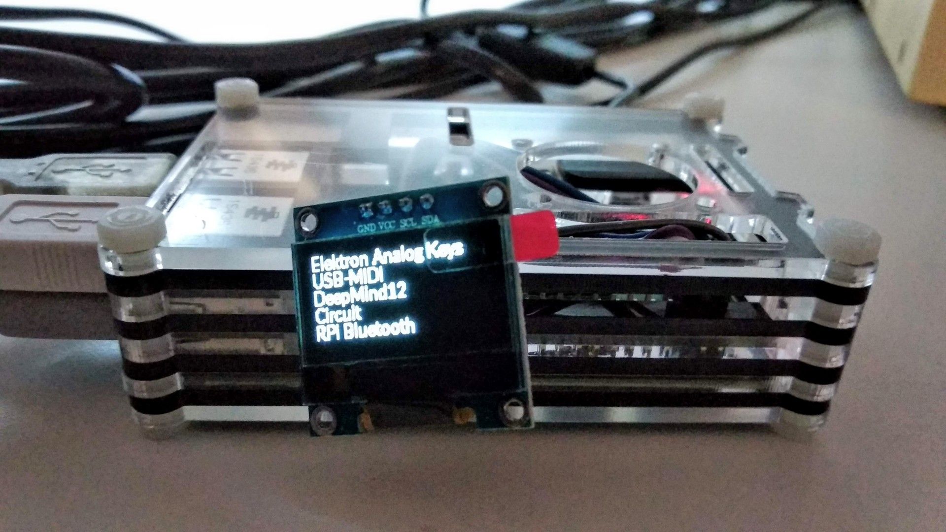

Ich hab mir sowas auch gebaut, funktioniert super. Meiner verbindet automatisch alle angeschlossenen USB-Midi Geräte miteinander.
]Ich hab mir sowas auch gebaut, funktioniert super. Meiner verbindet automatisch alle angeschlossenen USB-Midi Geräte miteinander.
Ahja, das wär dann noch ne Frage gewesen, man schliesst da dann noch nen Hub an und kann dann auch USB Midi Controller (also Sender und Receiver) dranhängen?
Praktisch...
Einfach einen alten Pi 1 für ein paar Euro nehmen und ein minimal image drauf, midi interface (din) für ein paar euro dran, midi verbindung herstellen und das per autoload festnageln, fertig.
Praktisch...
Jup, kannst wie aven schrieb dann ein einfaches usb2midi interface dranhängen oder auch andere USB-Midi Geräte. Jedes Class-Complient USB-Midi Gerät (also solche die keine extra Treiber benötigen) sollte funktionieren.
