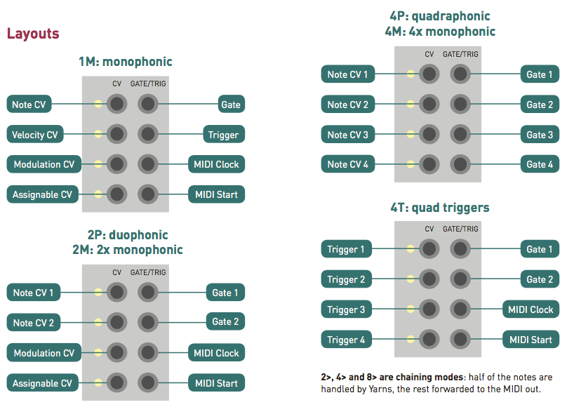

Ich hatte erst ein Mutable Instruments Yarns, aber habe beim Kauf nicht bedacht, dass ich für spätere, funktionelle Module (z.B. Maths, PNW, Quadra, Wogglebug, Knights Gallop, Batumi) eine Clock liefern muss. Habe mich jetzt für das Vermona qMI 2 entschieden - mit den 3 Clock-Ausgängen komme ich aus der "Clock Sackgasse" wieder raus.
Nochmal vielen Dank für die zahlreichen Tipps :nihao:

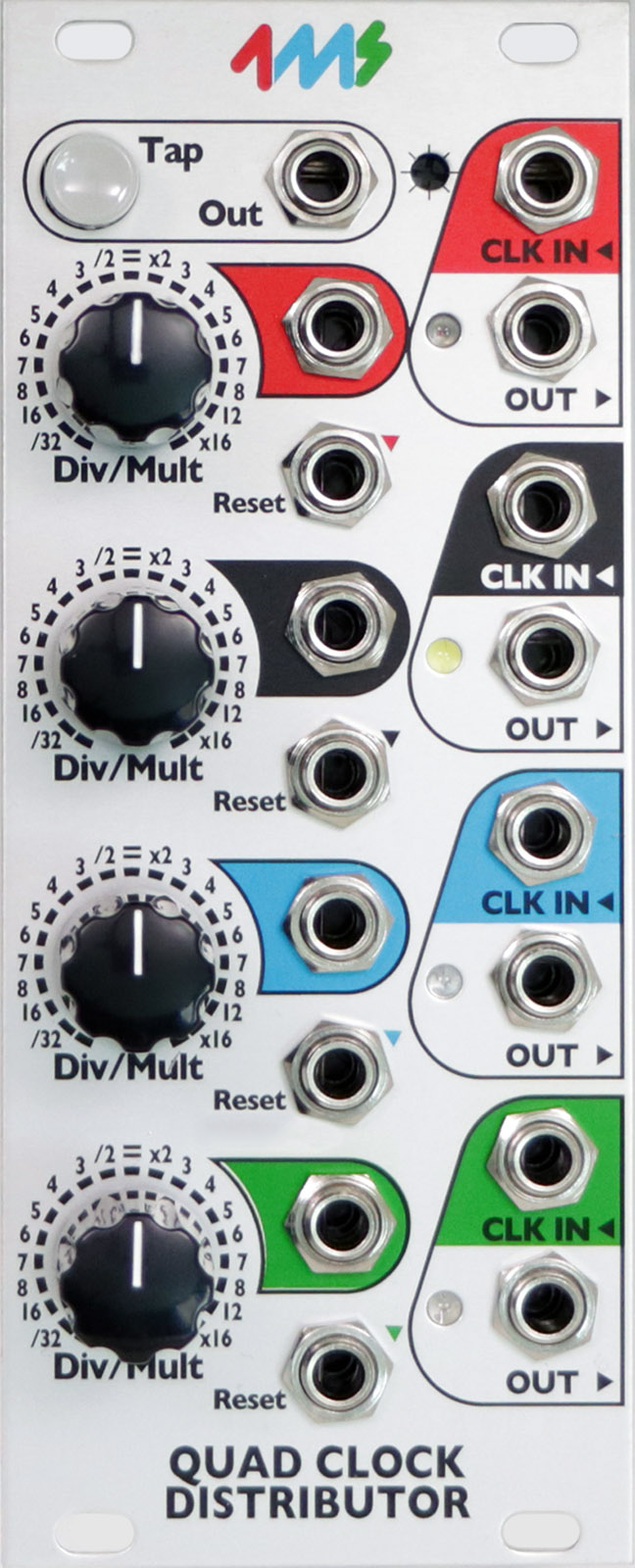

Verstehe das mit dem Clock nicht ganz, oder war es eine Platzfrage ? Das Verteilen der Clock hätte ja ein Multiples gelöst und falls man die Clock noch teilen möchte, dann halt sowas.
Um dem MI Yarns eine Clock zu entlocken (die ich dann mit einem Divider teilen könnte) müsste ich 2 Midispuren opfern - beim qMI 2 wäre das nicht nötig.
