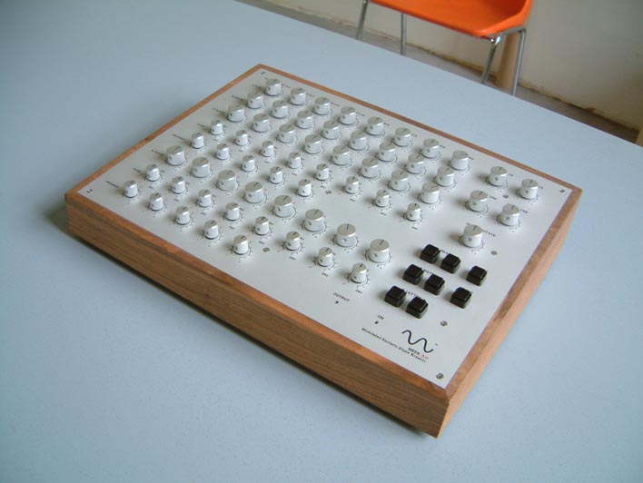

OK, wohl einfachste Möglichkeit: fertiges Pultgehäuse + Schäffer Frontplatte. Diese Gehäuse sind meist aus Kunststoff und haben eine Stahlblechfrontplatte. die Originalfrontplatte sollte leicht versenkt sein da die Schäffer Aluplatter dicker wird. Ist sie nicht versenkt hast du am Ende einen hässlichen Überstand. Bei Reichelt gibt es so eine Gehäuseserie, weiss aber auf Anhieb nicht, wie sie hies.
Verschönerung, wenn man ein wenig Wert darauf legt: lackieren, Holzseitenteile oder vielleicht Kunstlederbezug wär mal ne neue Idee ...
Möglichkeit 2: Da musst du ein wenig Fit in Sachen Holzbearbeitung sein - das z.B. finde ich ganz schön:
Möglichkeit 3: Schäffer Frontplatte, Bodenplatte zugeschnitten von irgendwo (ihbäh), Gehäusefrofile vorne und hinten, Holzseitenteile.
Dabei kann man die Holzseitenteile schön in den vorgegebenen Löchern der meisten Gehäuseprofile befestigen.
Schönes Beispiel siehe da:
http://www.rozzbox.de
Würde aber sagen mach dir erstmal nicht so einen Kopf und sieh erstmal zu, dass das mit der Elektronik was wird. Als vorläufige Frontplatte/vorläufiges Gehäuse kann man vieles missbrauchen, vom Pappkarton bis zur Tupperdose :D
