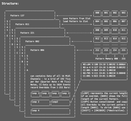

Neues vom MidiTraC Sequencer... mittlerweile ist die Firmware bei 1.6 angelangt. Unter der Haube hat sich vieles verbessert und neue Features sind auch an Bord. Dank der eifrigen User, deren Wünschen und Verbesserungsvorschlägen, hat sich das Projekt vielversprechend weiterentwickelt.
Neben den Keyfeatures, Live Recorder mit unendlichen Overdubs, polyphoner Step Eingabe, Random Generatoren und individuellen Transponierungen, ist nun auch der Arpeggiator in den Sequencer gewandert. Der Juno ähnliche Arpeggiator hat zusätzlich eine 16 Step lange Mute Sequence, um rhythmische Variationen zu erzeugen. Im Step Recorder kann auch ein User Pattern für den Arpeggiator aufgezeichnet werden.
Außerdem neu ist die Möglichkeit für jeden der 5 Slots (Szenen / Pattern = a 16 Tracks / Midi Kanäle) ein eigenes Preset anzulegen, zu laden bzw. zu speichern. Patterns können von außen via Program Change Befehlen aus dem 100 Plätze umfassenden Speicher im laufenden Betrieb geladen werden. Gleiches gilt auch für die Presets, die ebenfalls in 100 Speicherplätzen organisiert sind.
Zu den Performance Operationen, Transpose, Mute, Erase, Merge etc. gesellen sich weitere nützliche Optionen, wie z.B. Channel Flip und Live Eraser, mit der gezielt Noten während der Performance gelöscht werden können.
Neben den CC# (die auf Wunsch quantisiert und ausgedünnt aufgenommen werden können), werden auch Pitchbend Informationen aufgezeichnet.
Trotz der vielen Funktionen bleibt der MidiTraC weiterhin sehr schnell zu bedienen, Ideen können sofort mit wenigen Handgriffen aufgezeichnet und ausgebaut werden. Mit ein wenig Einarbeitung und geschicktem Midi Routing lassen sich Tracks und ganze Live Sets realisieren, ob mit oder ohne DAW.
Auf Anfrage sind bald auch ein paar der wenigen Prototypen wieder erhältlich...
