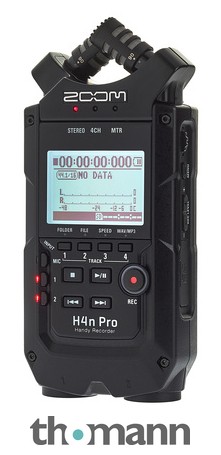

Mein Tipp: Ein Zoom H4n Pro sollte in deinem Fall gut funktionieren.
Mit Aufnahmeabstand (nah-fern contra Raumklang) muß man da etwas experimentieren.
Die Option "eingebaute Stereo-Mikrofone zwischen 90- und 120-Grad positionierbar" ist praktisch, weil bei der 120°-Einstellung das Stereofeld breiter wird.
Es läßt sich auch schön auf einen Mikroständer schrauben zum optimal Aufstellen/Positionieren.
Bei hohen/kleinen Glöckchen mit sehr hohen Frequenzanteilen könnte es durchaus zu Aliasing-Artefakten kommen, wenn nur mit 44,1/48 kHz aufgenommen wird.
Das äußert sich in einem "metallischen Glucksgeräusch". Zumindest hatte ich das bei der Aufnahme von Barchimes so erlebt. Dafür kann der Zoom auch bis zu 96 kHz Samplerate.

Träfe sich ja gut, weil ich eh noch einen Mobilrecorder benötige. Müsste ich mal ausprobieren, ob etwaige Artefakte (negativ) auffallen.

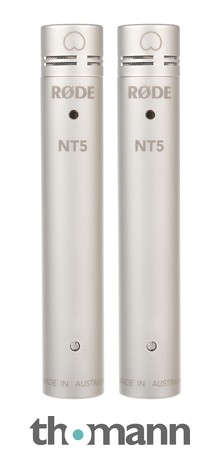

Die Zoom-Recorder sind sicherlich gut und außerdem liefern sie die Glocken, Gongs etc. dann auch noch gleich in stereo, was bei diesen komplexen Klängen von Vorteil sein kann.
Ansonsten halt ein Paar guter Kleinmembranmikrofone. Da müsstest Du aber schon ein klein wenig ausgeben, damit es deutlich besser wird als mit diesem oder einem anderen der Zoom-Handyrecorder, zum Beispiel:

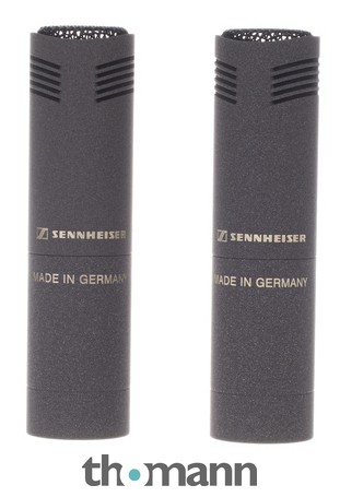

oder in ganz anderen Preis-Regionen:

Der Zoom H4n funktioniert gut damit, setze ich auch gelegentlich im Studio ein. Auf der Bühne ziehe ich ein Paar Kondensator-Mics vor.
Ob man dafür Sennis für bald 2.500 Euro braucht? Ich denke nicht, die Rode reichen da dicke aus.
