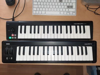

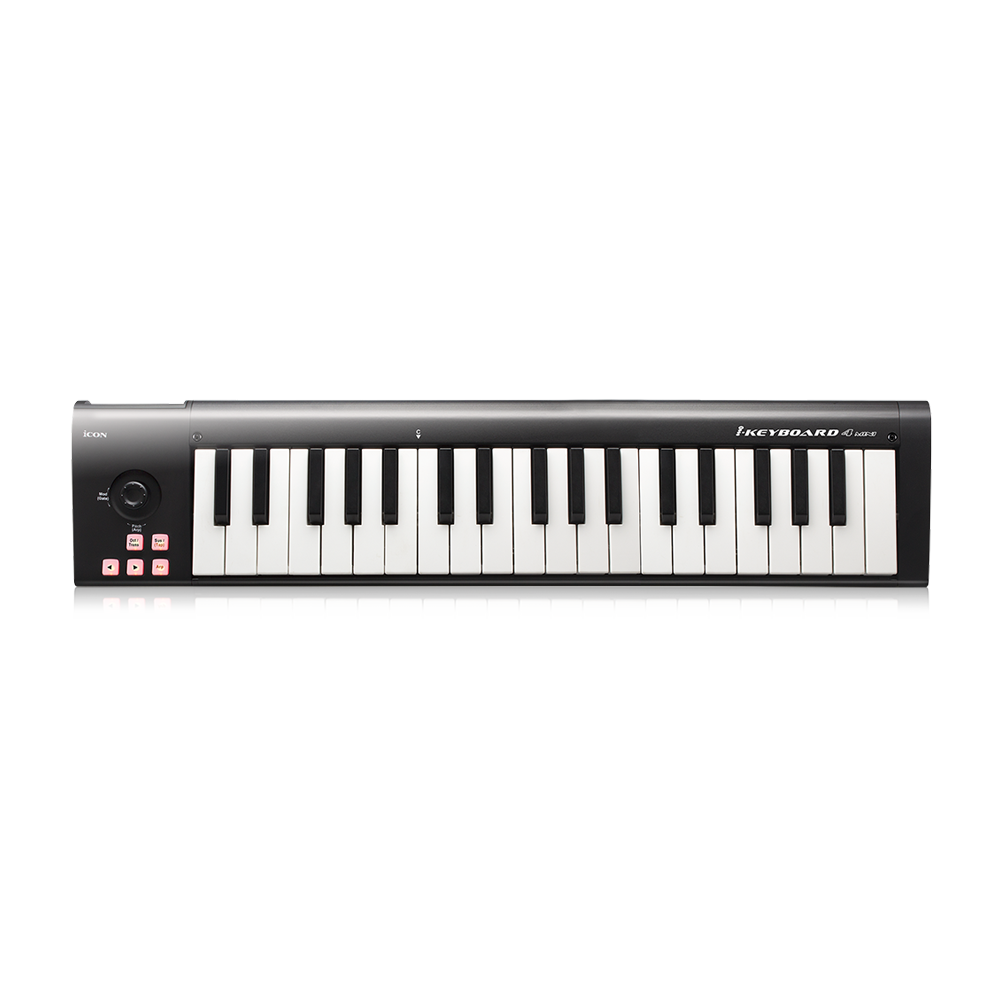

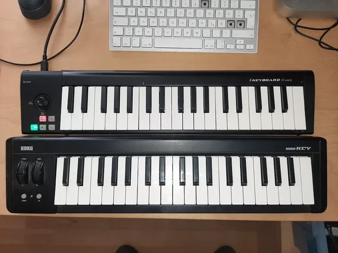

So ich habe ein gebrauchtes Modell auf Ebay erstanden für 40€.
Positiv:
Sehr solide verarbeitet. Das Keyboard sitzt in einem Metallrahmen, dadurch ist es auch etwas schwerer. Mindestens doppelt so schwer wie mein Korg microkey.
Die Tasten scheinen in Größe und Form identisch zu denen des Microkey zu sein. Ob geklont oder vom gleichen Hersteller weiss man nicht.
Das Spielgefühl ist ebenfalls so wie das des Microkey nur das der Weg bis zum Anschlag noch etwas größer ist.
Das Gerät hat ein paar mehr Funktionen: Transponierfunktion, Sustain-Taste und Arpeggiator (nur über Software einstellbar)
Nimmt etwas weniger Platz ein, als das Mikrokey.
1x Midi-DIN-Out
Anschluss für Netzteil
Negativ:
Einer der Gummifüße fehlt, sodass das Keyboard auf dem Holztisch leicht zu rutschen anfängt. Eventuell sind das aber auch die vielen Schraubenköpfe auf der Unterseite, die verhindern, dass das Keyboard richtig auf den Gummifüßen steht. Ich gehe davon aus, dass ich alle 4 Füße durch etwas Dickeres ersetzen muss.
Der 4-achsige Joystick lässt sich nicht besonders Präzise spielen bzw. erfordert viel Übung.
Insgesamt ist das Spielgefühl aber nicht ganz so gut wie auf dem Microkey. Die Anschlagstärke ist irgendwie etwas unpräziser. Die Tasten machen auch etwas mehr Lärm.
Man kann über die Software aus 7 Velocitykurven wählen. Allerdings gibt es die Software nur für Windows. Ich werde mal testen ob sie mit Wine auf dem Mac läuft.
