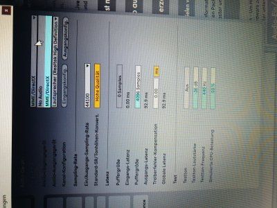

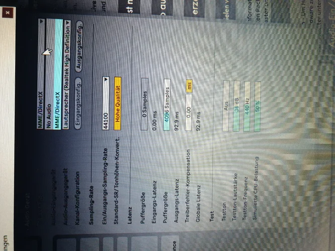

Er findet dementsprechend nichts.
Was für eine Möglichkeit gibt es denn, den Laptop mit einer externen Soundkarte aufzurüsten?

der eingang an dem interface ist ein virtueller eingang im Ableton zum recorden der audiodaten……..das ist doch der sinn des audiointerfaces, Audio rein und raus für die DAW. es muss nur das routing in der Software noch stimmen für den aufzunehmenden Kanal.
und wenn du die Audiodateien wieder auf die ausgänge routest hörst du das aufgenommene Signal auf dem Kopfhörer oder deiner Lautsprecheranlage.
check das tutorial oben, dann kannst du anfangen einen ganzen track mit nur einem minibrute zu machen. audiospur für audiospur......

Ja das klappt tatsächlich! Das mit der Klinke wusste ich nicht. Wie bekomme ich denn jetzt noch mal die Verzögerung weg? War irgendwas mit der Latenz, oder?
