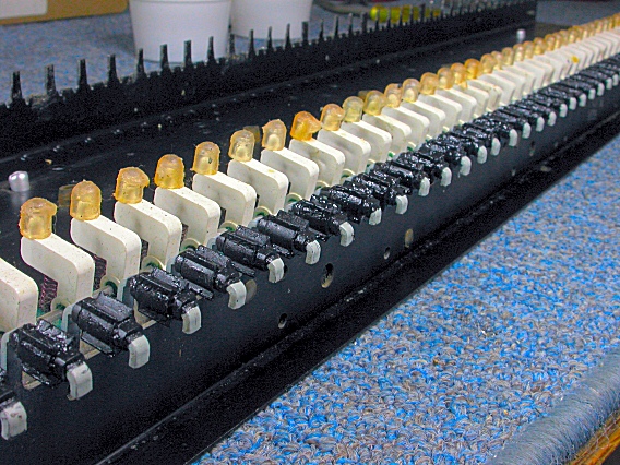

mein Minimoog D sollte mal überholt werden.
die Keyboard tasten sind teils unterschiedlich hoch und fühlen sich beim Anschlag hart an.
Aufgemacht hab ich den mini noch nicht, da ich ihn demnächst nochmal brauch und erst im Dezember auseinander legen möchte.
Unklar ist mir folgendes, am keyboard gibt es silikonartige halbkugeln (Key trigger dome)
(Bild quelle extern, nicht von mir)
sowie die schwarzen "Buffer" welche aufgeschoben werden.
was davon ist für die Höhe der Tastatur zuständig ?
was muß man noch wechseln oder reinigen ?
weiterhin bietet ein Unternehmen etwas an, will mir aber keine Bilder vom Produkt senden, da man sonst sehr leicht das Produkt mit herkömmlichen Mitteln nachbauen könnte,
kennt das jemand oder hat ein Foto davon ?

gekauft hab ich bisher: bushings von http://pw2.netcom.com/~arcsound/
hier mal ein Bild von einer website wie die minimoog keyboards aussehen..
p.s: das optokit system möchte ich nicht verbauen - zu teuer
ebenfalls möchte ich das Gerät nicht von einer Firma servicen lassen.
vergiss die lösung von virtual music, das ist auch nicht der weisheit letzter schluss. nimm die gummibushings. die halten wieder 20 jahre. nimm aber trockene, nicht die in silikon getränkten. da können dann schon mal die tasten kleben bleiben. die trockenen flutschen wunderbar über das metall.
wenn die bushings runter sind, nimmst du ein 30 cm lineal und richtest die metallstege aus. die kann man dann ordentlich auf gleiche höhe ausrichten.
die tasten kannst du auch abschrauben und in heißem wasser mit spülmittel waschen.
das ganze dauert ca. 2 stunden in aller ruhe. ist aber kein hexenwerk.

Das sind kleine Filzstücke und gummierter Blumenbindedraht, in etwa. Liegt hier noch rum und ist wohl recht aufwändig in der Montage. Lebt dann aber wohl länger als die Bushings.
Wobei ich mich ein wenig geärgert hatte, ist nicht billig und viel Aufwand, stimme also ossi-lator voll zu.
Bei eBay habe ich mal ein Werkzeug gesehen, was zum Ausrichten der Tasten dienen soll. Das ist wohl im MM Service-Manual beschrieben. Habe es nicht verfolgt.

nein, die domes waren bei meinem moog auch so gut einbalsamiert, wie neu. seriennummer über 11xxx.
alles wo staub sitzt nur abpinseln und wegsaugen - auch im gehäuse, wenn die tastatur raus ist. auf die holzklötze achten die unter der tastatur im gehäuse verbaut sind zum ausgleich der höhe.
