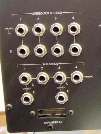

ohne jetzt alles gelesen zu haben: der Mackie LM3204 hat 4 Aux und davon 2 Stereo Send und 2 Mono Send
