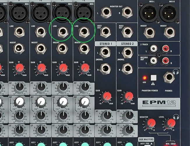

Meine Frage, ich habe nun endlich ein etwas größers Mischpult bekommen, nun habe ich dort nur 2 Stereo Eingänge, (siehe Bild)
kann ich aber auch über Line-Eingang auch normal, R & L für mein Korg anschließen ? Was was für ein Kabel brauche ich dann, ein y Kabel?

Klar. Line ist Line.
Hängt davon ab, was für ein Instrument es konkret ist. Wenns eins mit R/L- Ausgang ist (bei mir wären das bezogen aus Korg z.B. der MicroKorg und der MicroSampler), dann einfach ein Zwillings- bzw. Stereokabel. Ansonsten besteht natürlich auch die Möglichkeit, nur einen Ausgang (meistens "L/Mono" gekennzeichnet) zu benutzen und nur einen Kanal im Mixer zu belegen.

wenn ich also (L Mono und R Mono) habe bei der Korg Electribe2 , gehe ich dann in Line-Eingang vom Mischpult, mit einem Y Kabel Klinke?
sry.. ich verstehe das nicht ganz genau wo ich die Mono auf Line anschließen kann, wegen dem Kabel.
l.g
2 Monoklinke (TS-Kabel also) 6,3mm. Dann verbindest Du jeweils den linken sowie den rechten Einzelausgang von deiner Elektribe mit dem linken und rechten Einzeleingang auf einem der beiden Stereokanäle.

Ja, aber auf einem der beiden Stereokanäle. Sonst musst Du doch immer zwei Kanäle synchron bedienen und einstellen (Gain, Level, EQ, Aux-Sends etc.).
Kopfhörerausgang geht auch, ist aber nicht so das Wahre. Kann schnell verzerren und die Audioqualität ist evtl. auch schlechter.
Audioqualität ist nicht schlechter, jedoch stimmt dort mit ziemlicher Sicherheit die Ausgangsimpedanz nicht mit dem Mischpulteingang überein. Der Kopfhörerausgang kann genutzt werden, ist jedoch nicht dafür konzipiert.
Wenn du bei der Electribe nur die linke Output Buchse nutzt, wird das stereo Signal der Et2 automatisch zu einem Monosignal zusammengeführt.
So brauchst du nur einen mono Kanal am Mixer.
Ev. eine Option für dich.
Könnte sich aber negativ auf die Soundqualität der Et2. auswirken, da sämtliche Panning (Effekte) wegfallen.

Du gehst aus dem Left-Out der Eletribe in Line-In von Kanal 11.
Du gehst aus dem Right-Out der Eletribe in Line-In von Kanal 12.
Du stellst den Balance-Regler von Kanal 11 auf komplett auf Links.
Du stellst den Balance-Regler von Kanal 12 auf komplett auf Rechts.
Die Lautstärke regelst Du mit den Fadern von 11 und 12 gemeinsam.
Wenn Du mit der Klangregelung oder mit den Aux-Sends arbeiten möchtest, musst Du jeweil an Kanal 11 und an Kanal 12 die gleichen Einstellung vornehmen.
That's it.

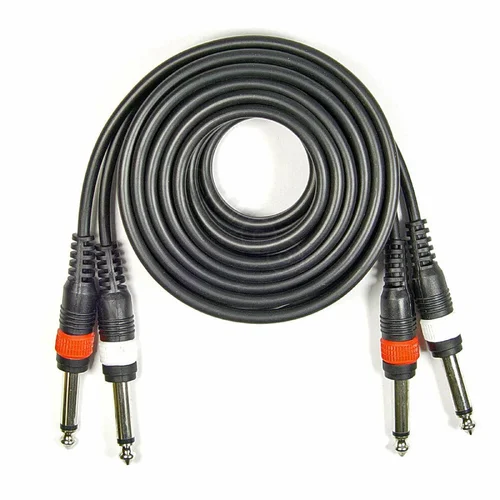

Nein kein Y-kabel.. Y-Kabel wäre für einen Insert eingang .. du brauchst zwei mono kabel die auf zwei separate Kanäle kommen
... oder halt ein Zwillings-/Stereokabel, was ja leitungstechnisch nix anderes ist als zwei aneinander befestigte Monokabel ;-).
Also 2 getrennte Leitungen mit 2 * 2 Mono-Klinkensteckern, nicht :!: mit je einem Stereo-Klinkenstecker.
Sowas in der Art:
