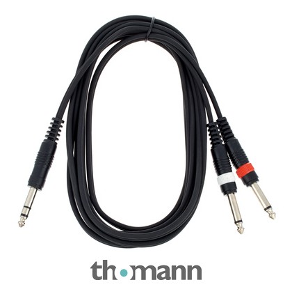

Ist vielleicht ein alter hut oder ein standard - ich erzähl es trotzdem mal...
Ich hatte diese woche not an insertkabel und da kam mir diese idee:
Ich nehme drei stereokabel und eine halbnormalisierte patchbay - vorne eine stecker unter rein und hinten die beiden anderen stecker übereinander.
Wenn ich jetzt hinten den unteren stecker etwas herausziehe (auf tip!?) dann höre ich das angeschlossene gerät über den insert des mixers.
Das scheint zu funktionieren - allerdings bin ich mir über die klangqualität nicht sicher!?
Es funktioniert ja nur der Return; sprich, Du nutzt den Insert-Return als Eingang. Du kommst so nicht an den Send des Inserts, um ein Gerät wirklich einzuschleifen.
je nachdem in welchem modus er die patchbay nutzt kommt er schon auch an beides. ich persönlich halte es aber für gefährlich. patchbays sind kompliziert genug, da würde ich nicht noch "ausgänge" zu "eingängen" machen.
wobei man natürlich prima auch eine patchbay benutzen kann um einen insert als zwei getrennte löchlis zur verfügung zu stellen. das bedarf dann aber eines insert kabels. :) und nicht zu vergessen: man muss aus- und eingang immer miteinander verbinden, auch wenn man nichts inserten will.

Die korrekte Lösung wäre: Du nimmst ein gewöhnliches Insert-Kabel, wie es z.B. der Florian verlinkt hat. Damit gehst du aus dem Insert hinten auf die halb-normalisierte Patchbay. Das entspricht dann zunächst dem Zustand, als wäre kein Insert Kabel eingesteckt, da jetzt Send und Return normalisiert sind, sprich, direkt verbunden. Wenn du jetzt das Gerät, das du inserten willst, auf der Vorderseite der Patchbay mit Send/Return verbindest, ist es eingeschliffen.
