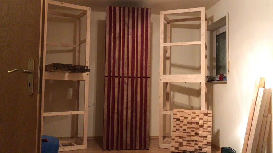

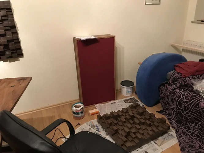

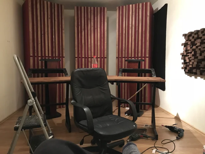

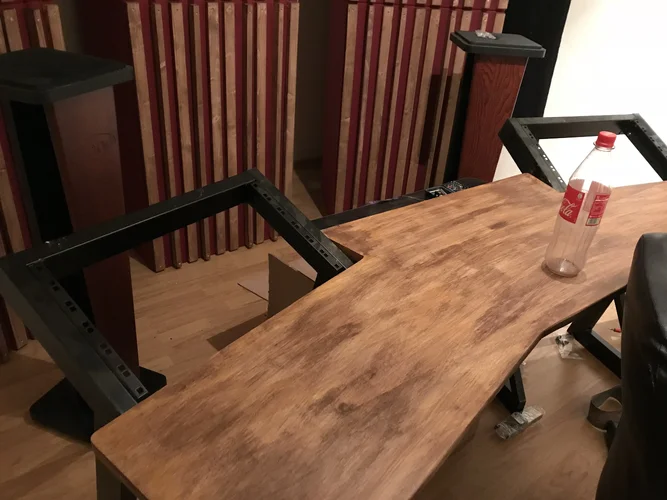

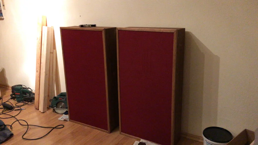

Ja, der ist halt nur für nackte Räume wirklich gültig, aber zeigt einem schon Probleme optisch.. Ich hab bei mir mehrere Kuibkmeter Bassfallen im Raum.. sind einfach zu bauen !..
  • #58
Aus dem Baumarkt Pakete mit Rockwool nehmen und mit schwarzen Müllsäcken neu verpacken = Folienschwinger,... sehr effektiv und breitbandig..
  • #59
0B05B90A-6FFF-4E45-A7BC-BC26367C6D16.webp 67E8E20D-37F1-48AD-AB42-B0173A8B2392.webp 1E402DDA-CF6E-4A83-8B62-503C3BB86611.webp C45EC0FD-2962-4C53-92BC-6EA74840D2BE.webp 096E2456-B6E4-4EDB-98AC-7A0C2BBE0D90.webp Ich hab zb so Türme gebaut , sind flexibel , Dann noch Deckensegel dazu , 20cm Dick...
in jedem Turm sind 2 komplette Pakete drinnen..
