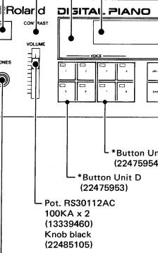

Ein Blick ins MKS-20 ServiceManual zeigt für den Lautstärkeregler:
  • Poti RS30112AV
    100KA * 2
    Teilenummer 13339460
  • Knopf Schwarz
    Teilenummer 22485105
Viel Erfolg

mir ist aber aufgefallen das im Service Manual auf der ersten Seite 100KAx2 steht wie auch Uli_s gschrieben hat
weiter unten im Service Manual steht bei der Schematic des Boards 10KAx2!
werde mal den Poti nachmessen um herauszu finden welcher nun der Richtige ist,

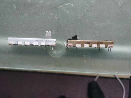

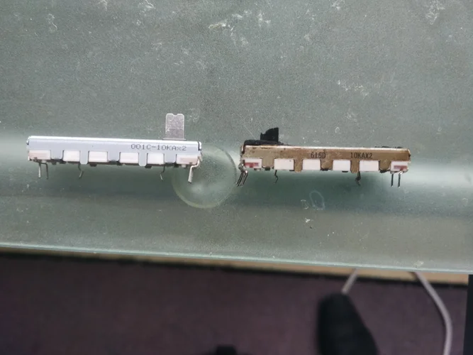

den 10KAx2 hab ich gefunden..
EDIT: es ist ein 10KAx2 Stereo Poti und kein 100KAx2😎
Hier mal ein Bild von den 2 Potis
und auf dem Originalen steht 10KAx2
