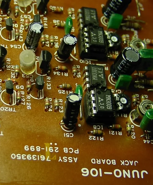

Ich plane, einen Roland Juno Chorus nachzubauen für's Rack.
Da die dazu notwendigen BBD Chips MN3009 gibt's zum "Sonderpreis" über China/Honkong bei eBay. Sind das denn wirklich originale Chips oder irgendwelche nicht oder schlecht funktionierenden Nachbauten?
Hat da jemand konkrete Erfahrung mit diesen? - z.B.: ( http://www.ebay.de/itm/10pcs-PANASONIC- ... 0508213499? )

Die China-Quelle liefert eventuell ausgelötete Chips, es kommen aber durchaus Fälschungen vor. (Da stimmt nur der Aufdruck. )

Ich glaube ganz ehrlich, dass das aus dem Link Fälschungen sind. Dieses Logo mit dem 'M' kenn ich gar nicht, alle Panasonic aus der MN-Reihe, die ich je gesehen hab (in alten Geräten halt) haben ganz anders ausgesehen (so wie der hier: clic).
Ansonsten gibts es meines Wissens zur Zeit zwei Hersteller, die BBD Chips produzieren: Die schon erwähnten CoolAudio/Behringer und Shanghai Belling, beides exakte Kopien der Originale, bei beiden auch ganz raffiniert einfach den alten Schaltplan in ihre neuen reinkopiert. Die Frage ist allerdings eh, was man bei x-tausend Transistoren + x-tausend Kondensatoren auf einem winzigen Die falsch machen kann, die beiden Firmen werden schon irgendwie an die originalen Vorlagen rangekommen sein denk ich.

Ich dachte auch erst, daß das nicht das Matsushita-Logo ist, wie ich es kenne (siehe Dein Bilderlink), aber da die Hersteller sowas gerne ja auch mal ändern, hab ich mal bissl auf den passenden seiten gesucht und wurde fündig:
http://www.elnec.com/support/ic-logos/m ... +Panasonic
Scheint offenbar deren aktuelles bzw neueres Logo zu sein.

Die Chips aus China sind letzte Woche heil angekommen. Ich hatte MN3009 bestellt.
Die Teile funktionieren wie die "originalen" von 1984. Im Vergleich zu meinen "originalen" rauschen sie etwas mehr (subjektiver Höreindruck), aber das ist ja angeblich ohnehin von Chip zu Chip sehr unterschiedlich.
Hier ist mein Testequipment mit "Testfassungen" ;-)

Die MN3009 aus dem oben aufgeführten Ebay-Link waren Fälschungen. Sie taten gar nichts. Ich habe jetzt mal beim Verkäufer reklamiert und bei Ebay sind die Angebote auch schon verschwunden.
In dunkler Vorahnung (und vielleicht auch etwas Lernresistent) hatte ich bei einem anderen Ebay-Händler noch zwei MN3009 bestellt (etwa für den gleichen Preis, für den ich fünf Fake-Chips bekommen habe). Diese zwei Chips sind heute gekommen, ich habe sie eingebaut und zu meiner großen Überraschung erklang ein schöner Chorussound. Ich kann nicht zu 100% sagen, ob es wirklich echt echte MN3009 sind, aber sie funktionieren. Mein Feedback 106-Chorus läuft also.
Funktionierende MN3009 sind eher keine Fälschungen. Sie könnten die falsche Länge haben. Oder es sind alte Chips, die als neu verkauft werden.
Die PMOS MN3009 gibt es nicht neu- wie es überhaupt keine neuen PMOS-Chips (MN300x) gibt.
Was beim Chorus egal ist, bei Delays ist das aber blöd, die NMOS-Chips(MN320x, V320x, BL320x) haben deutlich mehr Tiefpassverhalten und einen geringfügig schlechtere Rauschabstand. Und das ist beim Delay dann halt schon problematisch.
