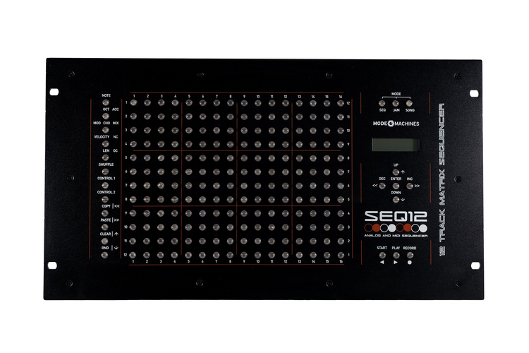

Nur mal so nebenbei: was ich am SEQ12 so geil finde, ist die direkte Eingabe der Notenwerte über die Matrix. Kein Durchfahren der Noten per Drehgeber während einer laufenden Sequenz. Mit dem richtigen Blick auf die Matrix kann man passgenau die Noten der einzelnen Steps in der laufenden Sequenz setzen. Das können nur ganz wenige Seq.. Zwangsläufig bekommt man mit den herkömmlichen Drehgebern immer falsche Notenwerte, zumindest ab einer gewissen BPM. Daher perfekt für live!
Keine Gimmicks von wegen Rückwärts, Pendulum, Zufall etc. Solche implementierten Spielweisen bringen, je nach Anwendung, meist nur Notenchaos in die Seq.-Struktur. Insbes. eben auch dann, wenn mehrere Sequenzerspuren aufeinander abgestimmt sind. Daher meist ein völlig überbewertetes Feature.
RPE12 / Mode Machine hat sich von diesen überflüssigen Gimmicks freigemacht und bietet dafür die perfekte Haptik und Übersichtlichkeit. Einfach geil, superschnell und für lau.
Bis heute mein bester, weil intuitiver Seq.. Danke Roy für dieses geile Teil!
Und was macht Ihr mit einem Genoqs etc? Den hab ich hier auch rumstehen; allerdings fehlt mir der Zugang. Irgendwie zu überladen, zu unübersichtlich, eben nicht wirklich intuitiv. Zudem hab ich nie Lust das Manual zu übersetzen. Schon alleine daher bleibt mir der Zugang zum Genoqs verwehrt. Einschalten und loslegen ist hier so ohne weiteres nicht wirklich möglich.
Im Gegenteil zu diesem antiken Möbelstück hat Roy mit seinem SEQ12 diese wichtigsten Grundlagen für einen schnellen und intuitiven Seq. perfekt gelöst.
Kleine Anmerkung: Überhaupt gehören alle Hersteller gesetzlich verpflichtet Handbücher in der jeweiligen Landessprache auszuliefern. Alles andere ist kundenfeindliches Outsourcing!
Daher nochmals Danke an Roy für die vorbildliche Produktpflege!

also hast du dir die funktionen denn überhaupt mal genauer angeschaut, da geht schon mehr als nur an und aus .schaue dir mal die 12 parameter auf der linken seite an, dies kannst du direkt anwählen und weitere über das menü erreichen.

Es gibt online das Manual und zu den Updates die Beschreibung der neuen Funktionen. Bei 414 ist ein Melodicer ähnlicher Randomizer mit Notenwahrscheinlichkeiten hinzu gekommen.
Die roten LED Buttons der Matrix haben die Zustände hell, halbhell und aus. Das wird benutzt um zb Akzentuierungen darzustellen bei Drums.
