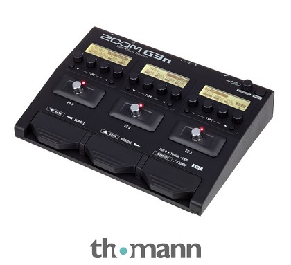

Da es jetzt wieder erhältlich ist, und es sich softwareseitig einiges getan hat, überlege ich mir glatt wieder eines zu kaufen. Das Ding ist der Hammer!
Hab da mal ein Video mit ausschließlich Hörbeispielen dazu gemacht. In der Regel wird bei Youtube das Multieffektpedal immer nur mit Gitarrensounds gefüttert. Da gehen natürlich auch hervorragend Synthsounds.
Die ersten 8 Minuten nur das Standardpreset vom Phoscyon...dann gehts richtig zur Sache.
https://www.youtube.com/watch?v=yLKb9vVBGgo

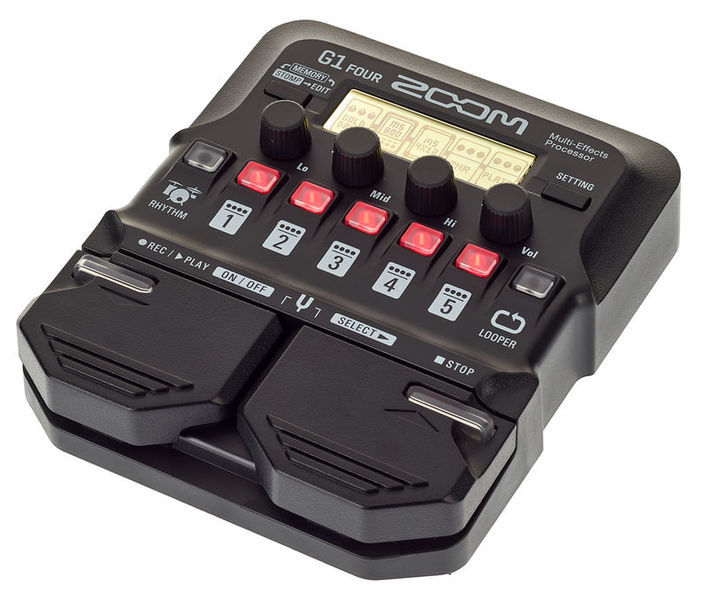

Falls das G3n zu groß ist, würde sich hier auch das kleinere G1 anbieten:

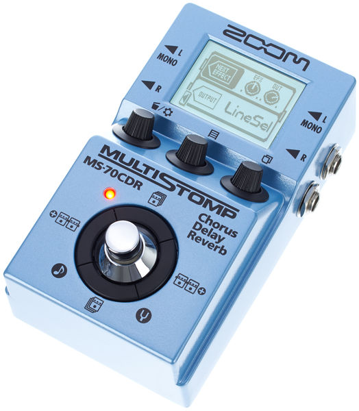

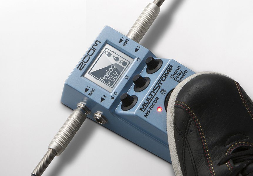

Oder das noch kleinere MS-70 CDR
Allerdings wird dann auch die Effektliste und Funktionen kleiner/weniger. Aber natürlich auch der Preis.
Ich würde sagen, das das G3n oder das mit dem integrierten Pedal G3Xn so die goldene Mitte wäre. Gutes bedienbares vielseitiges um klanglich überzeugendes Gerät zu einem vernünftigen Preis-der aktuell auch noch reduziert ist.

Zoom g3n sieht schon sehr gut aus. Ich denke das Ding muss man einfach ausprobieren.

Vor allem der Preis ist Wahnsinn. Ich hätte auf irgendwas mit 400 bis 600 getippt aber unter 200 ist amtlich. Schade nur das so groß
