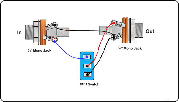

ein Freund hat mich gerade nach einem separaten Momentary Kill Switch zwischen Synthesizer und Interface gefragt. Ich baue eigentlich Pedale für E-Gitarre und da ist das Prinzip für einen solchen Switch, das Input-Signal kurzzuschließen - wie hier im ersten Bild: https://beavisaudio.com/projects/LooperSwitcher/
Ich frage mich jetzt, ob das in dieser Bauart auch für ein Line-Level-Signal anwendbar ist. Mir fehlt dazu der theoretische Hintergrund. Googeln hat mich leider auch nicht wirklich weitergeführt. Könnte mir dabei jemand weiterhelfen?

Ja, sogar geeigneter für Line-Eingänge als für die Eingänge, die Gitarrensignale erwarten. Du merkst, das Problem ist nicht das Signal selber, sondern die Verstärkung, die der während des Schaltvorgangs offene Eingang erfährt - die ist bei Line-Eingängen geringer als bei Gitarrenverstärkern. Entsprechend weniger brummt es beim Schaltvorgang.

Man verbindet nie Tip und Sleeve des Quellsignals (auch nicht bei der Gitarre), sondern Tip und Sleeve des Ziels. Man schließt den Eingang des Mischpultes/Verstärkers kurz.
Wenn Du ein bisschen wartest, male ich Dir ein entsprechendes Bild
Man schaltet den Tip der Out-Buchse um zwischen Tip der In-Buchse und Masse(=Sleeve beider Buchsen).
