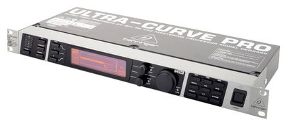

An den KRK's lassen sich die Höhen etwas anheben. Ansonsten kann man den Frequenzgang von Monitoren seinen Wünschen und Raumgegebenheiten anpassen. Klar sollte man den Raum akustisch behandeln, aber Hören ist auch individuell. Wenn man tendiert mehr Höhen reinzumischen, kann man die Höhen an den Monitoren anheben. Aber wie gesagt, die Kompressionsstufen beachten! Man kann ja auch frequenzselektiv komprimieren. Oder halt nach Instrumenten oder Instrumentengruppen.
Ich habe an den KRK's die Höhen auf Maximum. Bei meinen alten Tanoy passiv Boxen ist mir das nicht so passiert.
Ist es relevant, ob ich den Pegel des Monitorcontrollers senke oder den der DAW?
Tja... Für weitere Korrekturen könnte man evtl. so ein Teil verwenden?:
Behringer DEQ2496 Ultra-Curve Pro
