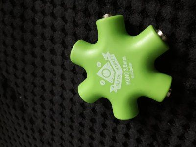

Bei meinen kleinen Gurken ist leider kein kopfhörer out vorhanden. Gemeint sind nanozwerg und acid8.
Mir fällt gerade ein das ich doch da so ein Stern hatte. Mit dem könnte es glaub auch gehen. Brauche dann aber trotzdem einen 2 zu 1 kabel für die stereominiklinke
