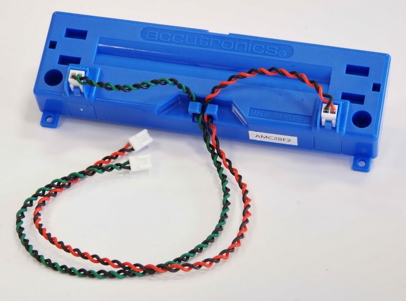

Federhall muss man mögen. Ich halte den Federhall in der Grandmother für recht gut gelungen. Mit unterschiedlichen Hallspiralen experimentieren kann man natürlich, von nahezu allen Herstellern werden aber heute die gleichen Tanks von Accutronics verbaut (in der Regel die 9er- oder 8er-Baureihen). Dies sind die Varianten lang und kurz mit je zwei oder drei Federn. Der Klangunterschied zwischen den kurzen und den langen Tanks ist weniger spektakulär, als man meinen könnte.
Eine gute Auswahl für experimentierfreudige Menschen findet sich hier:
Diese blauen Hallspiralen sind ja echt preisgünstig. Ich kenn nur solche wie weiter unten abgebildete mit dem silbernen Halltank. Wie schließe ich denn sowas an, ohne den Moog aufmachen zu müssen? Einfach dahinter? Mit so einem Kabel?

Dazu musst du die GM schon öffnen .... innen ist es gesteckt ... meine 3,5 klinke

Nein. Diese Hallspiralen sind keine Stand-Alone-Geräte. Sie werden mit dem jeweiligen Effektgerät, Instrument oder Verstärker verkabelt. Du müsstest dazu die GM öffnen.
