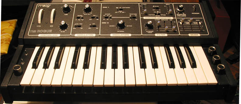

So, ein armer gequälter Rogue hat mal ein vorläufiges Zuhause bei mir gefunden.
In Einzelteilen, keine Knöpfe und Schrauben mehr, kein NT.
Eine Drahtbrücke halb draussen (halb entlötet, eine Leiterbahn hing auch weg), ein Widerstand hat gefehlt. Dafür beinahe alle ICs schon gesockelt. Irgendwer hat da schon mal vor langer Zeit rumgebastelt. Angeblich ist er gelaufen, nur hatte der letzte Besitzer kein NT. Hat in durchchecken lassen und Techniker meinte das nur das NT fehlt und der Synth gut klingt. Dann hat wer anderer ihn aus unerfindlichen Gründen zerlegt....
Ok, mit der Drahtbrücke und dem Widerstand funktioniert er ja schon etwas. OSC1 und Noise ok, Filter imho auch, OSC2 nicht da oder sonstwo verkommen (hört man manchmal ganz leise durch). Attack vom VCA geht scheinbar auch irgendwie, Decay ... seh ich nicht durch. Glaub eher nicht.
Werd mich bei Gelegenheit mal in den Schaltplan vertiefen.
Also, ein weiteres Modding Opfer ;-)
P.S. ich glaub ich muss mir für sowas altes ein hochaktives Lötzinn checken, da hat selbst das HS10 schon Mühe...
Ok, eine Transe war beim OSC2 kaputt. Ist ja ein richtiges Erfolgserlebnis heute. Macht ja Spass der Kleine :)
Ist es normal das der Osc noch so durchsingt wenn der VCA auf Contour steht? Auf Keyed singt nix durch.
Dem Decay muss ich mich noch widmen, das dürfte wirklich nicht funken. Der Rest schaut gut aus :)
Hmm einige der Chips sind durch TL071 oder TL072 ersetzt worden. Ob sich dadurch der Klangcharakter ändert? Sonst werden ja original die LF351, LF353 oder 4558 verwendet.

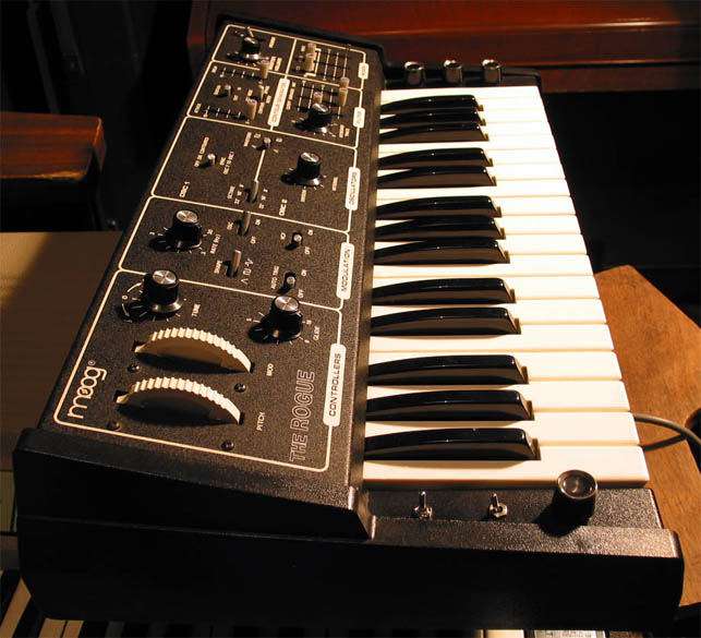

Bin auch gerade am moden des Moog Rogue, Sushiluv hat mir seinen anvertraut.
Danke für den Tipp mit der PW Synthkraft.
Klingt sehr geil.
LFO speed Schaltbar machen zahlt sich aus, gibt sehr schöne Filter FM Sounds. Dazu hab ich den Kondensator C13 Schaltbar gemacht.
Hab ein da mit verschieden Kondensatoren probiert.
Für sehr langsame modulationen sind 100µF nicht schlecht.
Für LFO Speed im Hörbereich wars was ganz kleines, fällt jetzt nicht ein welcher Wert das war.
Das mit den Intervalen getrennt für jeden Oszi schalten hab ich noch nicht hinbekommen. Werde mal weiter experimentieren.
Falls Interesse kann ich mal Fotos posten wenn ich soweit bin.

So jetzt is es so weit.
Der Rogue ist fertig modifiziert.
Hier mal ein paar Sounddemos, Fotos usw. kommen noch
Teilweise ist auch das RE 301 dabei.
Schalter li. oben: schaltet zwischen 3 LFO Geschwindigkeiten
1. ganz langsam
2. original speed
3. Sau schnell
Schalter 2: LFO auf PW
Drehknopf li.: für Pulsweite
Drehknopf1 (re. oben): schickt Rechtecksignal von Oszi1 in den VCF
Drehknopf2 : schickt Rechtecksignal von Oszi2 in den VCF
Drehknopf3 : Oszi2 auf VCF Mod
