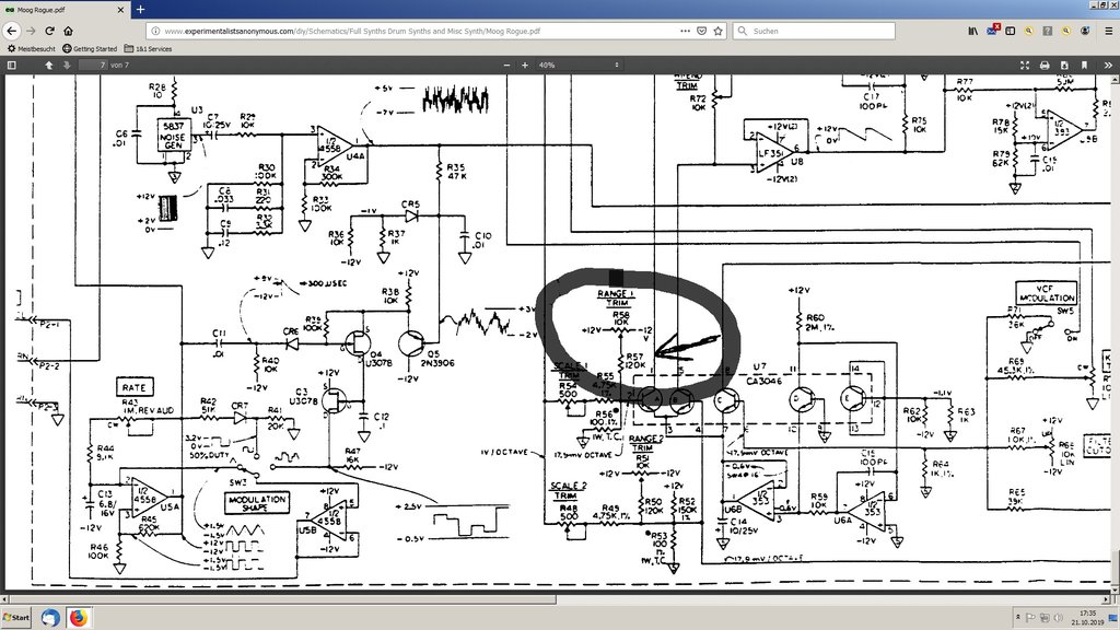

Ich habe mal ne Frage an die Analog Spezis. Und zwar besitze ich einen Moog Rogue. Ich habe es jetzt tune mässig so ausgereitzt um so weit wie möglich "nach unten zu kommen". Ich würde aber gerne noch ein paar Töne mehr haben vom tiefen Sound.
Was kann man da machen. Gibt es eine Möglichkeit für eine Modifikation für noch eine Fußlage tiefer als 32 ?

GIDF. Du kannst da an nahezu beliebiger Stelle modifizieren. Im Prinzip musst Du nur 1V abziehen pro Oktave, die Du tiefer willst. Ob der Synth das allerdings beliebig mitmacht, kann ich Dir nicht sagen.
An besagter Stelle könntest Du es aber einfach ausprobieren.

1. Schaltplan mit Tante Google suchen und finden.
2. Den Spannungsteiler beim Oktavwahlschalter finden. Dort ist R157.
3. Im Schaltplan den Pfad der CV verfolgen.
4. Ein wenig Grundlagen der Schaltungstechnik online recherchieren oder ein gutes Buch kaufen.
Das wird schon.
Wenn Punkt 1 bis 4 zuviel sein sollte, Gerät durch was passenderes ersetzen!

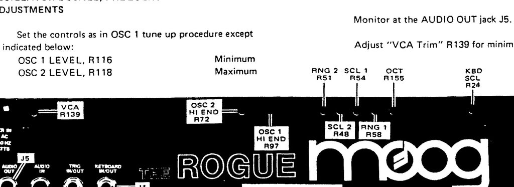

Den Schaltplan habe ich gefunden. Jetzt ist mir aber aufgefallen daß sich auf der Rückseite Löcher mit Trimmern befinden.
Wo die Osc getrimmt werden können ist klar, aber was könnte das ganz rechts (KBD SCL) sein ?
Aha, Keyboardscale Trimm...oh, da laße ich besser die Finger von. Wie isses den beim Rogue mit den Osc Trimmern auf der Rückseite? Bekommt man da beide ne Oktave runter oder ist das nur Feinjustierung?

Ja das stimmt, es ist keine ganze Oktave. Ich dachte wenn man den Synth evtl mit cv ansteuert kommt man evtl tiefer als das eingebaute Keyboard. Einen Versuch ist es Wert. Ist schon etwas her... Guter Synth und schlechter Verkauf meinerseits.

die beiden Osc Bei Einstellung 32 nochmal 1 Volt runtertrimmen kann. Vieleicht weiß jemand ob das geht bzw. hat das jemand schonmal gemacht am Rogue? Ich warte lieber mal ab bevor ich
dran rumdreh.
Hast Du ein externes Keyboard oder Midi-CV Interface? Kann das negative Spannungen ausgeben? Versuche mal damit via CV/Gate, wie tief die VCOs überhaupt können. Ansonsten einfach mal R157 durch einen 4.7 kOhm Trimmer ersetzen und probieren, wie weit nach unten Du kommst.

Ich bin jetzt auf der Suche nach R1 57...habe ich ihn gefunden? Schau mal bitte Swissdoc. Ist er das?
Oh nein Schande über mich... Ja o.k. jetzt sehe ich ihn. Wie konnte das passieren.
Alles klar. Ich mach den jetzt mal auf und versuche auf der Platine zu finden. Morgen fahr ich mal in die City und besorge den Trimmer.

Aha..also dieser Widerstand muß ausgelötet werden. Das mach ich morgen wenn ich den Trimmer habe. Wie befreit man am besten die Teile von dem
