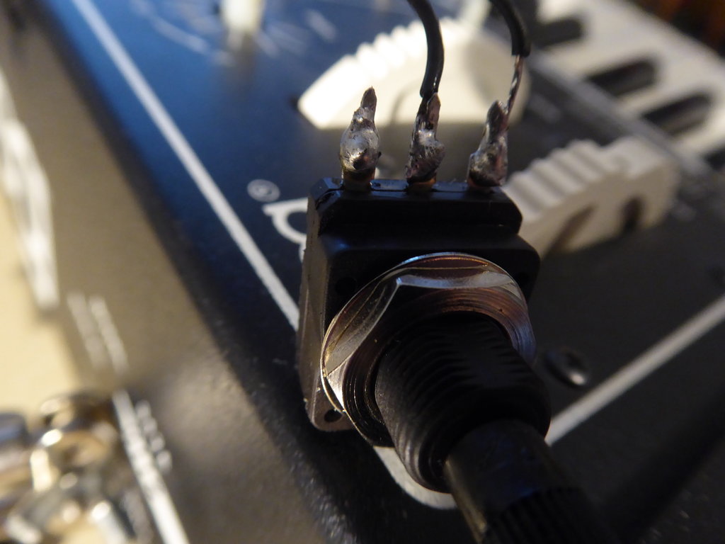

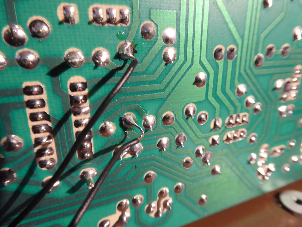

Hier mal zwei Fotos ,ich habe es mir natürlich einfach gemacht und die Kabel für den Poti auf der soldering Seite angelötet. Der R157 ist natürlich wieder drinn.
Ich habe eben nochmal bei dem Poti Zunge 1 und 3 angeschlossen, aber das war auch nix. Der Widerstand dominiert über das Poti...:dunno:
Mir fällt gerade noch ein, dass Du einen 10k oder 47k Trimmer einfach parallel zu R157 löten könntest. Dann musst Du R157 nicht auslöten. Zum Probieren reicht das erstmal aus. Kenne Deine Lötkünste nicht.
Stimmt...hatte ich vergessen. Zum parallel verbinden keinen mit 4,7k sondern 10k oder 47k. Ich hab ja nur den 4,7k wie zu Beginn geplant.. Könnte es vieleicht deshalb sein daß da nix reschelt?

R157 war halt der erste Punkt, der mir so zwischen zwei Meetings aufgefallen ist. Wege gibt es viele nach Rom. Was mich allerdings wundert, ist, dass es mit dem Trimmer parallel zu R157 nicht mal einen Wank tut. Die Löterei sieht soweit gut aus.
