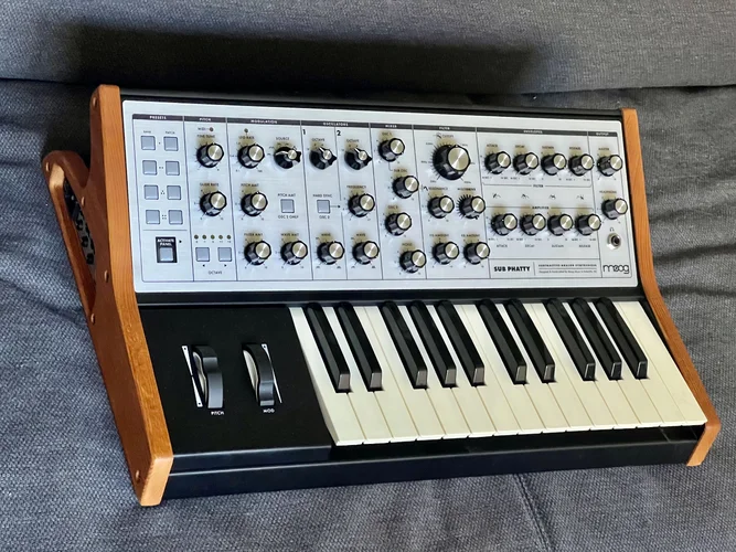

Hatte auch klebrige Seitenteile und Daumenräder. Habe mir neue Daumenräder (also die ganze linke Sektion) gekauft und ausgewechselt. Wird in einigen Jahren aber wahrscheinlich auch wieder klebrig werden. Als neue Seitenteile habe ich die vom Sub25 montiert. Sieht zwar mit dem braunen Holz anders aus, aber besser als klebrig. Und wer will kann sich die Holzseitenteile ja schwarz streichen.
Viel Schlimmer ist der Ausfall der drei Drehschalter bei vielen Nutzern. Das hat nicht mit der Art oder der Häufigkeit der Benutzung zu tun. Die fallen einfach aus. Dann kann man die Oktavlage der Oszillatoren oder die LFO-Wellenformen nicht mehr umschalten. Die muss man auslöten. Ist sicherlich nicht für Lötunerfahrene. Habe einen Kumpel das machen lassen. Das de- und später wieder montieren der linken Panel-Platine habe ich selber gemacht. Da muss man nur auf die Achsenadapter achten, die auf den Drehschalterachsen sitzen. Die braucht man noch.

Ich habe einen Sub Phatty und abgesehen davon, dass ich mehrere Stunden damit verbrahct habe, die Wheels und Seitenteile von dem klebrigen Mist zu säubern, musste ich auch schon einen IC tauschen und den Oktavwahlschalter von Osc 2 reparieren.
Hatte meiner auch. Einfach Nagelentferner und mit Watte Pad abreiben. Fertig. Wie neu. Nur aufpassen, dass nichts auf das Gehäuse kommt, dass löst auch die Farbe dort.
