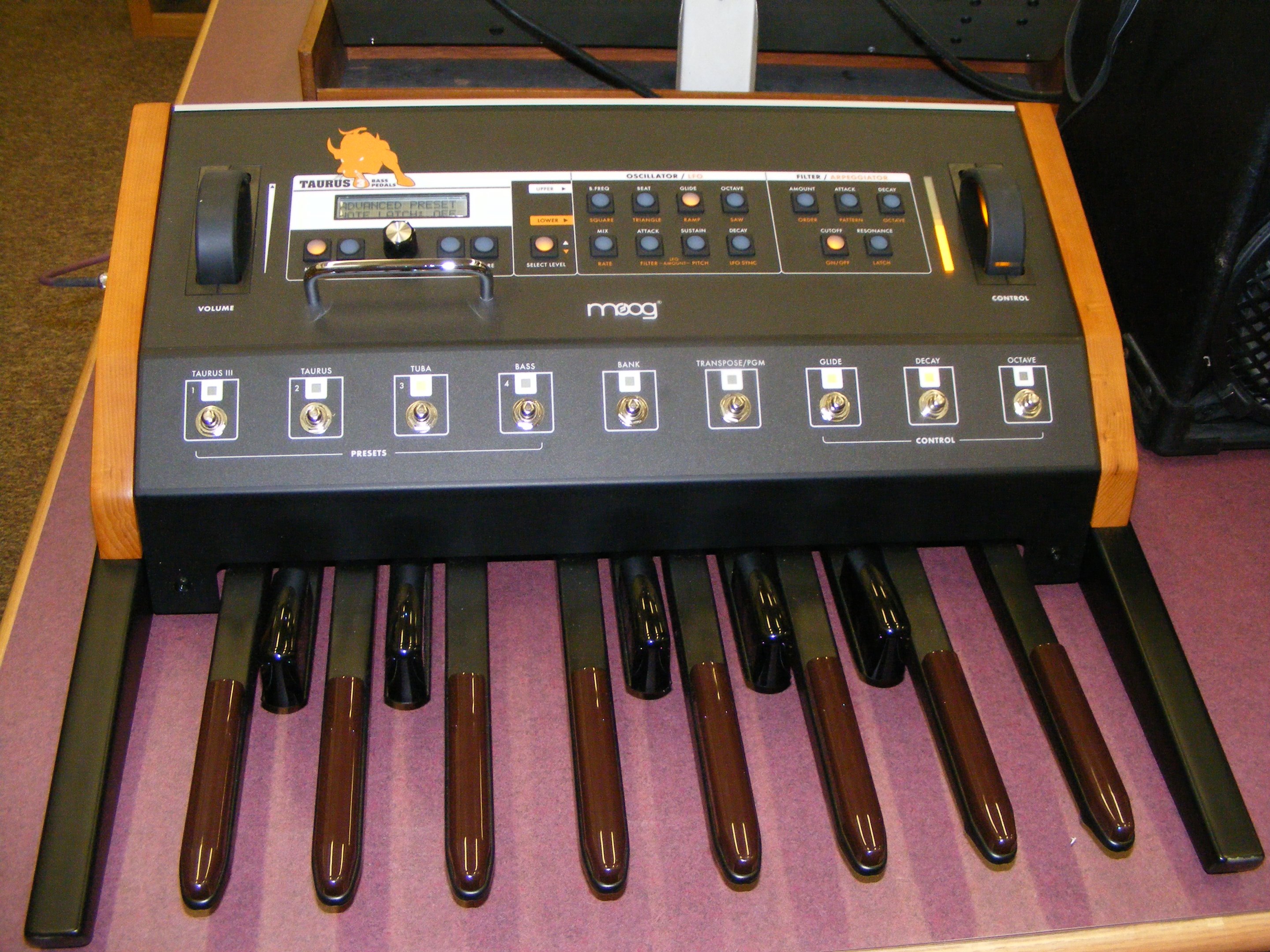

Tag Kollegen,
ich bin gerade dabei, mir ein Synth-Basspedal zu bauen. Zutaten: Doepfer MBP25, Fatar Basspedal und ein Shruthi :)
Damit das Ganze entsprechend amtlich aussieht, habe ich mir vorgestellt, es mit schicken Bakelit-Drehknöpfen und hinterleuchteten Tastern auszustatten, ähnlich wie der Moog Taurus III:
Bakelitknöpfe habe ich bei http://www.musikding.de/Drehknoepfe schon gefunden. Habt Ihr mir einen Tip, wo ich diese hinterleuchteten Taster her bekomme? Außerdem fehlt mir noch ein Bakelitknopf ohne Markierung, denn der Shruthi hat ja neben seinen vier Potis auch noch einen Encoder. Bin für jeden Hinweis dankbar!
Ganz schmuck wären natürlich Repliken der Lautstärke- und Mod-Wheels vom Taurus, aber darauf wage ich gar nicht zu hoffen. Vielleicht selbst aus dem 3D-Drucker lassen...
Danke im Voraus & Gruß
Björn

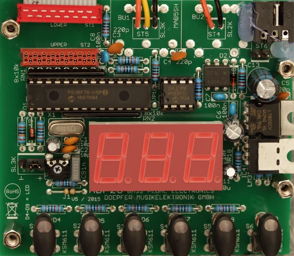

Habe nun ebenfalls das Doepfer MBP25 Elektronik-Kit gestern bekommen, leider scheint das Teil zu spinnen oder ich bin zu blöd: sobald das Gerät Strom erhält, geht es automatisch in den sogenannten "Konfigurationsmodus" (dort läßt sich laut Bedienungsanleitung der Velocitywert einstellen) Aber anders als im Manual beschrieben, kann ich eben nichts selbst mit den Up/Down-Tasten einstellen, sondern das Ding rennt automatisch aufwärts immer von 0 auf 127 und wieder von vorne in Endlosschleife, sämtliches Tastengedrücke meinerseits hat null Auswirkung. Sobald das Teil Strom bekommt, automatische Dauerschleife! Kennt jemand diesen Bug? Ansonsten werde ich bei Thomann anrufen (wobei ich mir nicht vorstellen kann, daß die das Betriebssystem dieses kleinen, seltenen Teils kennen) oder gleich beim Doepfer anrufen müßen oder notfalls Umtauschgenerve halt...
War das ein Bausatz, den Du selber aufgebaut hast? Das Verhalten könnte von einer Lötbrücke an einem der Taster verursacht werden - ist dann quasi ein 'Dauer-Tastendruck', welcher durchaus dann die anderen Tasten 'sperrt'...
genau das befürchtete ich bereits, denn genau so verhält sich das Gerät, als würde es gar nicht erst runterkommen von einem Dauertastendruck (müßte dann ja der Up-Schalter sein)

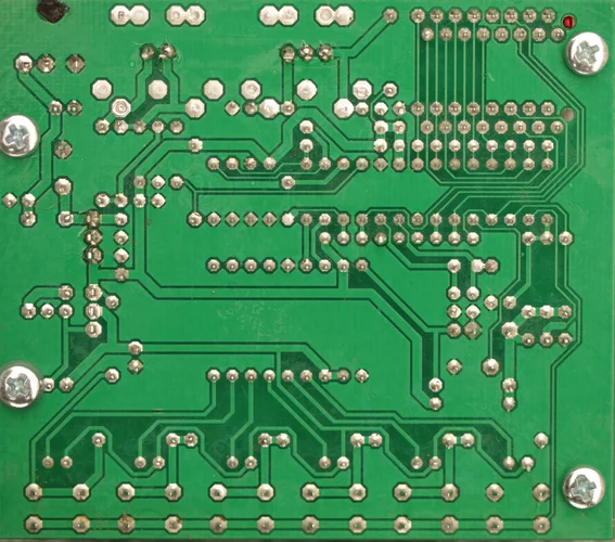

Gibt's ein gutes, scharfes Foto in guter Auflösung von DEINER Platine (Rück-/Lötseite)?

hinten auf der Lötseite war auch noch ein Aufkleber mit "TEST 0121 P" wurde wohl also getestet, nur wie ist die Frage und vom wem/was
die 6 Tastenschalter liegen alle unten, der Rechte von oben (also der Linke von unten) ist der Up-Taster, welcher zu klemmen scheint, es sieht aber im Lötbereich doch alles ganz ordentlich aus,
enge Stellen sehe ich eher in der Mitte links...

Auffällig ist aus meiner Sicht löttechnisch jetzt nichts. Aber die entsprechende Taster-Kappe klemmt jetzt nicht zufällig auf der darunterliegenden LED, so daß sie nicht wieder hoch kommt, oder...? Das könnte man dann durch vorsichtiges Verbiegen der LED wieder richten...
Ansonsten würde ich 'der Gerät' zurücksenden, was ja bei Thomann unproblematisch sein sollte.
