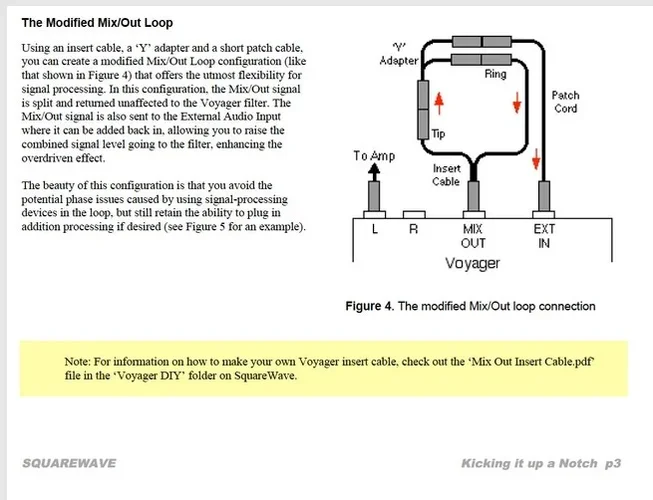

So n normales Mono-Klinkenkabel was auch Gitarristen benutzen. Gibts in kurz häufig unter dem Namen "Patchkabel". Achtung, du brauchst die große Klinke (bei Modularsynthesizern gibts oft Patchkabel mit kleiner Klinke).
Achso, jetzt seh ich erst das Bild.
Ich geh einfach immer vom R-Out in den Ext-In und vom L-Out ins Mischpult.
So wie ich das Bild verstehe, haben sie da die "Stereo-Seite" eins Insert-Kabels,
https://www.thomann.de/de/cordial_cfy_3_vpp.htm
in den Mix-Out vom Voyager gesteckt.
An die rote Mono-Klinke von dem Insert-Kabel wurde über eine Kupplung, zB
https://www.thomann.de/de/planet_waves_k ... wp047t.htm
die Klinke von einem Y-Kabel, zB
https://www.thomann.de/de/pro_snake_tpy_2003_pbb.htm,
angeschlossen.
In die eine Buchse vom Y-Kabel steckst du dann die blaue Mono-Seite vom Insert-Kabel.
In die andere Buchse vom Y-Kabel steckst du dann ein normales Klinkenkabel mit dem du in den Ext-In vom Voyager gehst.

Danke dir, Psicolor, für deine profunde Auskunft und Recherche.
Ich bestelle das mal beim T.
Ich habe zwar jetzt den R-out mit dem Ext-In per Monokabel verbinden.
Das führt aber nicht immer zu brauchbaren Ergebnissen, denn die Filterstellung des R-out hängt vom Filter-Spacing-Regler ab und entspricht nicht der Filterstellung des L-out.
Ja, im LP/LP Modus klingt das echt nach nem langweiligen dumpfen übersteuern. Wirklich interessant wird das eigentlich nur, wenn du den Filter auf den gemischten Modus HP/LP stellst und die Resonanz sehr vorsichtig dosierst. Musst mal rumprobieren, weil es schon einen Unterschied macht, ob du von L-Out in den Ext-In gehst oder von R-Out. Wenn du's richtig machst, kriegst du komplett neue Farben aus dem Voyager!!!
Hochgradig unlinear, aber auch hochgradig expressiv!!!
Also ich würd erstma mit ne ordinären Patchkabel rumexperimentieren, da geht echt was! Der Vorteil bei meiner Poor-Man's Methode is außerdem, dass du den Pre-Filter-Aux-Weg noch frei hast für zusätzliche schweinereien (zB nen EQ...)
