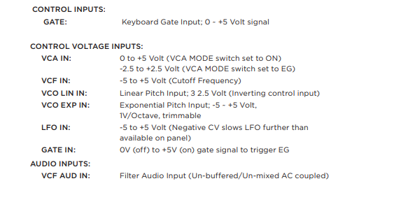

Also zwei Dinge fallen mir da ein, vorausgesetzt der Fragesteller hat ein 2020 Modell des Werkstatt (davon gehe ich mal aus - die alten Modelle sind ja nicht mehr im Handel):
1.
Gate Keystep --> "Gate In" Werkstatt
Pitch Keystep --> "VCO Exp FM In" Werkstatt
2.
Frage ist nun: welches Gate In braucht der Werkstatt? Ich habe keine Ahnung, was der Keystep als Default eingestellt hat, aber mehr als 5V würde ich da erst mal nicht versuchen wollen. Und genau dazu sollte man im MCC mal nachschauen, auf was für eine Voltzahl das Gate eingestellt ist.
Midi Control Center ist ja die Konfigurationssoftware für den Keystep Pro (und andere Arturia Geräte) und das war glaube ich auch seine Frage - also ob da noch was eingestellt werden muss. :)
Genau das habe ich damit gemeint, nicht das ich den Moog mit dem Keystep grille ?

Ja ich habe das 2020 Modell mit CV Expander.
Also wenn im MCC bei Gate 5V eingestellt wird, kann dem Moog nix passieren?
Kann ich mit MOD vom Keystep auch in den Moog gehen?
