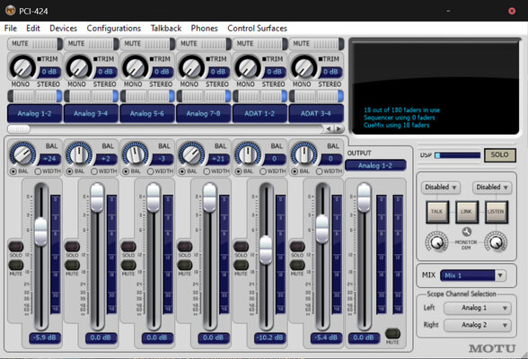

was sagt denn das DSP meter bei dir? sagt das was? oder ist das tot. 1654672435790.png

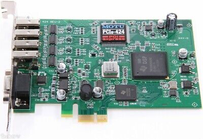

und auf die gefahr hin, dass ich bezüglich des PCI systems, was ich selbst zuletzt vor 20 jahren benutzt habe (und zuhause firewire habe), trotzdem irgendwie irre, möchte ich noch mal daran erinnern, was der DSP auf der 424 PCIe karte zusätzlich zum mixing/routing leisten müsste, wenn "fx" damit ginge:
96 instanzen kompressor
96 instanzen "analog modelled EQ"
96 instanzen reverb
...und das ganze mit bis zu 192 kHz.
die PCIe karte erschien erstmals 2003 und so alt ist auch der chip:
in deinem bild oben brauchst du schon 5% der rechenleistung um 8 kanäle in der lautstärke zu ändern und auf LR zu legen.
