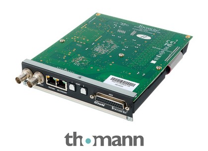

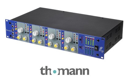

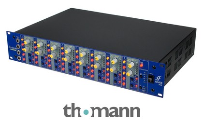

Ich halte die Idee mit Ferrofish und MOTU für sehr gut. Oder eben einfach eine Patchbay, irgendein Interface mit zwei ADAT- Eingängen (zum Beispiel das offenbar schon vorhandene 828ES) und dann ein höherwertiger Preamp mit integrierter Wandlerkarte, zum Beispiel:
oder
mit der Karte:
