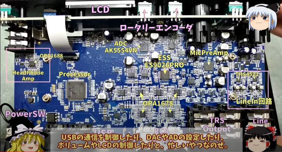

Es scheint so als ob das Motu M4 jetzt in einer neuen Platinen Revision verkauft wird.
Laut Insider wurden der DAC Wandler, OPA und der USB Chip ausgetauscht.
Als DAC wird jetzt ein Sabre ES9026PRO verwendet. Dieser hat eine Dynamic Bereich von maximal 124dB.
PS: Wer japanisch kann ist im Vorteil 👍

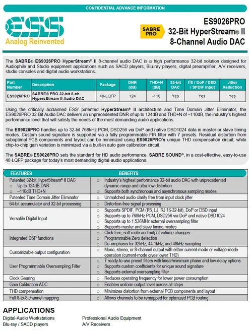

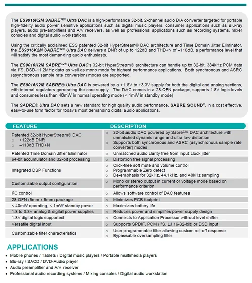

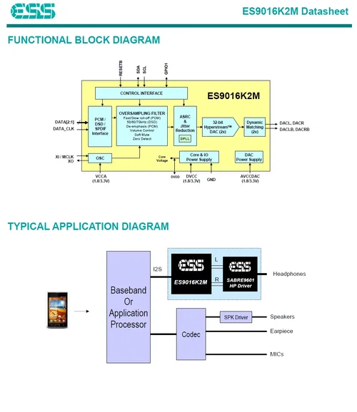

Im Motu M4 (Rev.1) werkelt ein Sabre ES9016K2M Ultra DAC high-performance 32-bit, 2-channel Audio D/A converter mit +122dB DNR, Klirrfaktor+N von –110dB und eine maximale Samplefrequenz von 384kHz.

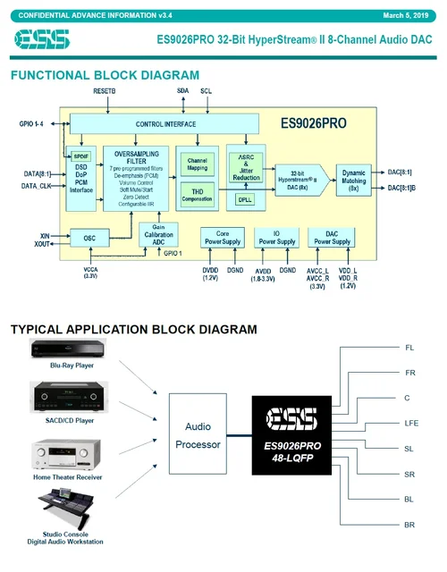

Im Motu M4 (Rev.2) befindet sich ein Sabre ES9026 Pro. Im Vergleich zum Sabre 9016K2M (Rev. 1) ist dieser etwas leistungsstärker und besitzt insgesamt 8 Ausgangskanäle, eine 32Bit Auflösung,+124dB DNR, Klirrfaktor+N von –110dB und einer maximalen Samplefrequenz von 768kHz.

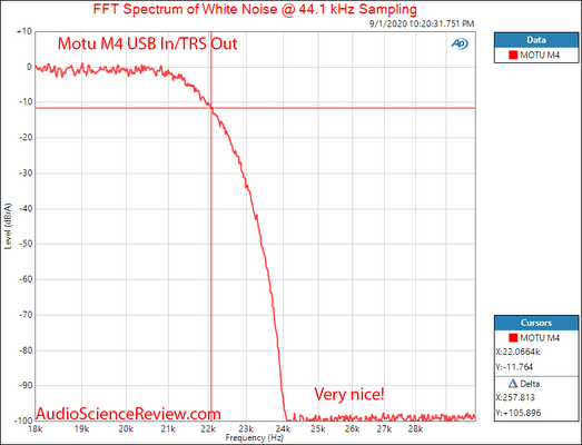

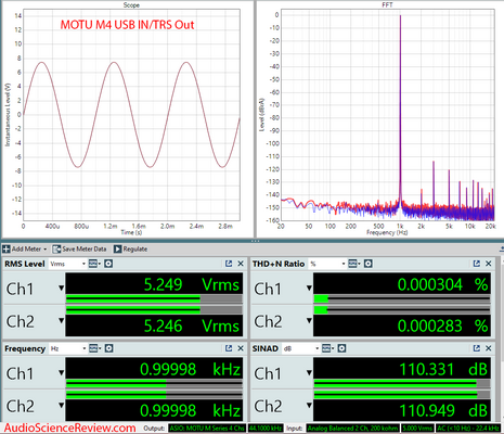

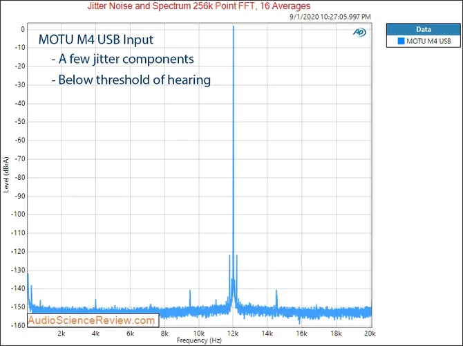

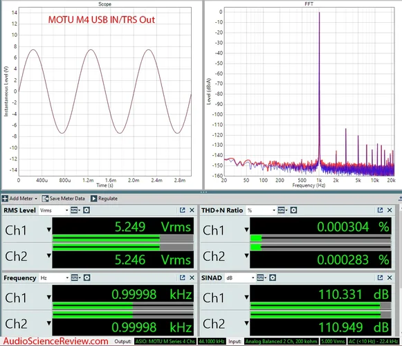

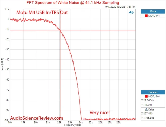

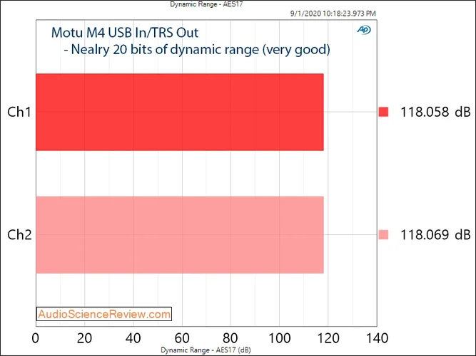

Motu M4 (Rev.1) Analysen

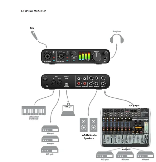

Nach einigen Verkabelungsexperimenten mit meinem Mischpult (Behringer XENYX QX1222USB) und dem neuen Audio Interface (Motu M4) habe ich für mich die optimale Lösung gefunden. Denke ich.. 🤔
Verkabelung
Ist das nicht so ziemlich das Standard-Setup?
Bei mir geht ein Ausgangspaar zurück in den Mixer - Gruppe 1+2 geht dort auf die Monitore und Gruppe 3+4 in den Line-In vom Motu.

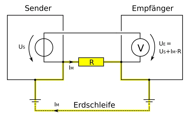

Ich habe das Problem, dass Audioverbindungen (Chinch oder Klinke) vom Motu zum Mischpult immer leicht brummen und rauschen (Masseschleife wegen Erdung). Über den XLR Ausgang am Mischpult habe ich kein Störungen.
Nicht schön, aber dagegen lässt sich sicher was machen.
Masse (-) vom Chinch (müsste ja der äußere Mandel des Steckers sein) auf die Phono-Erdung des Mischpultes legen ? (falls vorhanden meine ich)

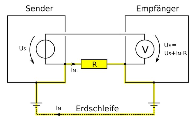

Die Erdung vom PC-Netzteil und Mischpult-Netzteil über den Netzstecker ist das Problem und natürlich auch die Elektroinstallation aus den 60er Jahren in meiner Wohnung (2polige Verdrahtung ohne Schutzleiter. Klassische Nullung der Steckdosen). Sobald eine einfache Chinch- oder Klinkenverbindung vom Motu zum Mischpult hergestellt wird, fängts an zu brummen (Masse-Schleife).
Alle Verbindungen mit Brummfiltern bzw. Übertragern auszustatten ist mir zu viel Aufwand. Aus diesem Grund habe ich nur eine XLR-Verbindung vom Mischpult (XLR Out) zum Motu (XLR Input) hergestellt. Das Mischpult liefert die Audiosignale von den Synthis zum Motu. Ergebnis: Kein Brummen oder Störgeräusch.
Brummschleife
