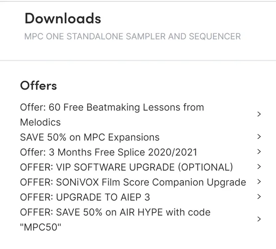

EDIT (21.08.2022):
Das USB-Update taucht aktuell immer noch nicht in der Liste der Downloads auf und ist nur über den Link oben auf der Seite zu finden :
