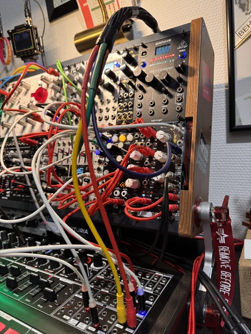

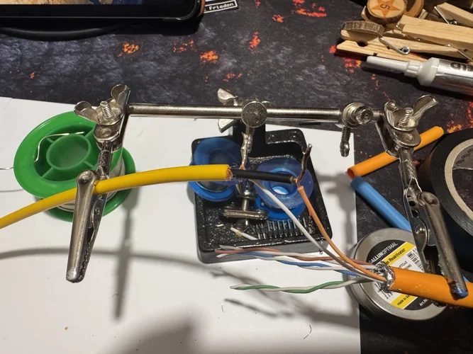

Moin Freunde der Lötkunst....

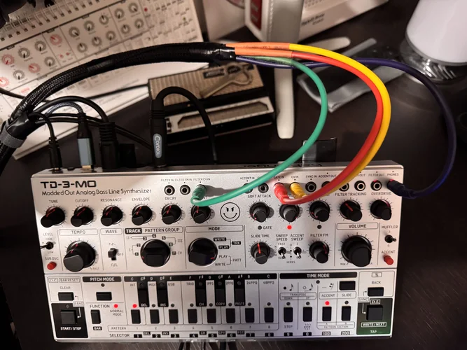

ich war auf der Suche nach einer Lösung um mein Eurorack System mit meinen meiner TD-3-MO, über eine weite Strecke (5 Meter) zu verbinden.

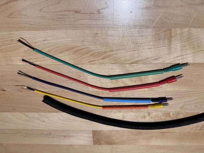

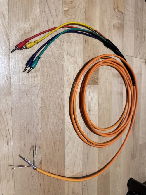

4 Patchkabel zu 5 Metern sind ehr nicht zu bekommen und wenn nur zum Umlöten und dann auch Kostspielig. Bei der Suche in meiner Kabelkiste stieß ich auf ein 5 Meter LAN CAT7 Kabel und dachte das könnte man ja vielleicht um löten. 4 Aderpaare einzelnt Isoliert sind ja vorhanden. Bei einer Google Suche stieß ich in einigen HIFI Foren darauf das man LanKabel auch gerne zum anschließen von Lautsprechern nimmt. Wohl aufgrund der guten Isolierung und da es unempfindlich gegen Störungen ist.
Also ran ans Werk......

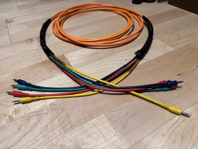

Ergebnis kann sich sehen lassen und erste Test versprechen gute Signal- und Audioqualität. LAN Kabel war übrig und 4 nie benutzte Patchkabel, Schrumpfschlauchn etwas Klebeband und Fertig. Achja und noch Löten 😎

Evtl lohnt es sich, die Kabel so zu markieren, das man benachbarte Leitungen im Cat z.b. für Audio und Gate vermeiden kann. Siehe auch Ausführungen bei Doepfer https://doepfer.de/A1809.htm
P.S. ah, ich sehe du hast keine gemeinsamen in einem Aderpaar genommen.
M.i.a.u.: C0r€
Ja klar kann man das machen. Gibt es auch als Module für Eurorack mit Netzwerkkabel zum Verbinden von mehreren Modular-Racks.
Die Adernpaare haben jeweils potentiell etwas mehr Übersprechen, weil die für die differentielle Übertragung pro Adernpaar gedacht sind. Die Adernpaare sind gegeneinander nicht geschirmt und minimierten Abstand.
Wie gesagt sind gibt es 4 Aderpaare die jeweils Einzelt geschirmt sind... Da benutzt man halt immer ein Paar für das Patchkabel. Dadurch das diese gut Farblich markiert sind ist das auch kein Problem. Das war in den Hifi Forum auch Thema. Deshalb auch mindestens CAT 6 oder wie in meinen Fall CAT 7 Kabel verwenden.

Ja guter work-around, einfach die Paare für jeweils ein “Kabel” zu verwenden.
