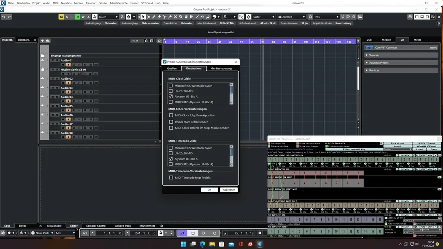

wie sind den deine Einstellungen in Cubase?
Bei mir sind es Aktuell 7 Geräte die von Cubase aus geclockt sind und zusammen in sync laufen und geht problemlos...Bei mir wie man am Bild sieht sind bei den Destinations alle Midi clock Voreinstellungs optionen deaktiviert..Versuch mal die Einstellungen soweit zu übernehmen ob das einen Unterschied macht..Nur wenn alles bei mir sozusagen nicht aktiv ist läuft es tight ohne Probleme. Soweit ich mich noch erinnern kann machte es mir probleme wenn ich loopmarker setze und z.b Midiclock folgt Projektposition aktiv habe..

z.b bei der Einstellung..Immer Start Befehl senden..."Ist bei mir ausgeschaltet" und trotzdem fängt bei mir alles an los zurattern..Und da frage ich mich natürlich wo da jetzt genau der Unterschied ist...Was ist hier gemeint mir "immer" senden..
Mir ging es darum zu vermitteln das eventuell auch andere Sync Cubase settings auszuprobieren um zu sehen, ob da vielleicht der Wurm begraben ist.
Folge der Projekt Position hört sich im Prinzip auch ganz toll an...Nur dann eiert mir Cubase alles nur noch zusammen und ganz schlimm wenn im Cycle arbeit.
Erst wo ich den immer Start Befehl senden und folge der Projektposition ausgeschaltet habe läuft es bei mir wie am Schnürchen..
Wie das im inneren abläuft und ob das in Verbindung mit einer MC überhaupt eine Rolle spielt weiß ich nicht.
Aber um alles auszuschließen, würde ich auch da mal schauen ob es da Unterschiede macht.
Den die Funktion folge der Projekt Position ist nicht ganz ohne..da Steinberg sagt..achte Hinweis
MIDI-Clock folgt Projektposition
Schalten Sie diese Option ein, um sicherzustellen, dass das MIDI-Clock-Gerät allen Zeitpositionen in Cubase folgt, auch bei der Cycle-Wiedergabe, beim Vorlauf/Rücklauf oder beim Positionieren während der Wiedergabe.
Hinweis
Ältere MIDI-Geräte sprechen eventuell schlechter auf diese Positionierungsbefehle an und benötigen etwas Zeit, sich zur neuen Position zu synchronisieren.
Immer Start-Befehl senden
Zu den Transportsignalen von MIDI-Clock gehören »Start«, »Stop« und »Continue«. Allerdings erkennen einige Geräte das Continue-Signal nicht. Sie können dieses Problem bei bestimmten MIDI-Geräten umgehen, indem Sie die Option »Immer Start-Befehl senden« einschalten.
MIDI-Clock-Befehle im Stop-Modus senden
Schalten Sie diese Option ein, wenn Ihr Gerät kontinuierliche MIDI-Clock-Signale für Arpeggiatoren oder Loop-Generatoren benötigt.
