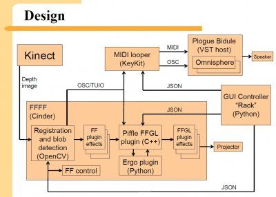

Tim Thompson ist der geniale Entwickler von Keykit, hier wieder mal was Cooles von ihm:
Tim if you read this: You are the coolest of musical developers I know, mainly because of Keykit. :)

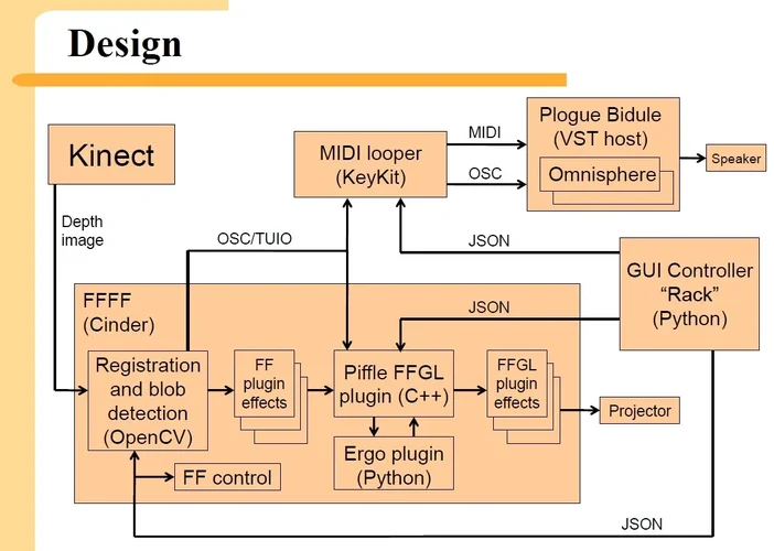

Hier noch die Übersicht des Systems:
Quelle: Aus den Slides von http://nosuch.com/tjt/multimultitouchtouch/
Für den musikalischen Teil ist eigentlich nur FFFF (Cinder), sowie "Registration and blob detection (OpenCV)" wichtig. Wird nach OSC umgewandelt, geht hoch zum Keykit und wird dort zu Midi gewandelt. Ich habe mir schon mal einen Kinect bestellt. :)
Hier etwas mehr Information mit mehr Links dazu: http://www.modulatethis.com/2011/04/an- ... touch.html

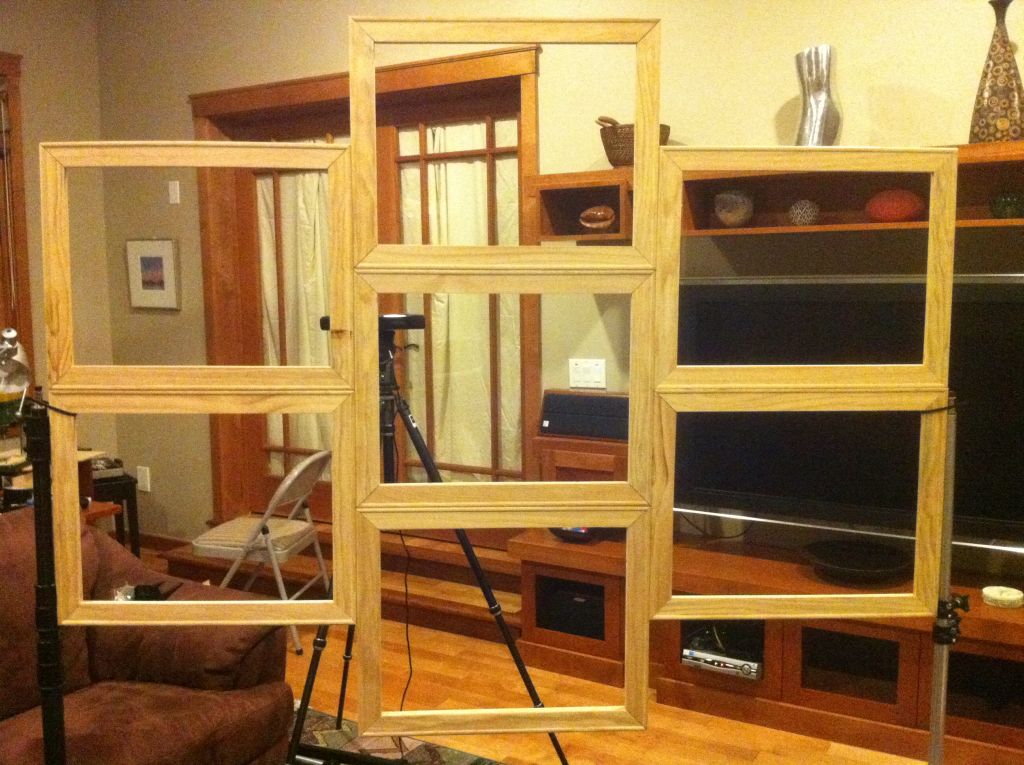

Hier noch ein Bild von der 2. Version:
Re: Space Palette von Tim Thompson
Habe ihn kürzlich getroffen und durfte das Ding auch spielen, habs zwar nicht gefilmt aber ihn - was wichtiger ist..
spielt sich intuitiv, man konnte Rhythmen, Skalen und anderes steuern, es wird auch die "Tiefe" wie weit der Arm, Kopf (das hab ich probiert) rein hält und wie. Der Computer zeigt es auch ein wenig. Hab auch den Einsatz der Loopycam gesehen..
Hinweis:
Der korrekte Name für das Gerät ist "Space Palette".
dies ist übrigens die finale Version, funktioniert sehr gut.
Oben links (von Tim aus gesehen) ist für Scaling, darunter für Rhythmen, die Mitte triggert Arpeggios und diverse Sounds.
