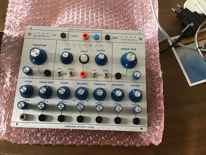

54014
So heute ist er endlich da. Leider kann ich das Modul erst am Dienstag frühestens am Montag ausprobieren.
weiss einer gerade was die Funktionen Shape und Grain Rate auf dem "normalen"Clouds ist ?
Oben der Grain Input , wird der Trigger Eingang sein .
M.i.a.u.: Niki, 89PF67hewfhjffj347 und Feedback
  • #66
Shape dürfte "Texture" entsprechen, also die Form der Hüllkurve der einzelnen Grains. Grain Rate sollte "Density" sein, also die Menge an einzelnen Grains, die generiert werden.
  • #68
Eine Sache noch, die ich im Manual gelesen habe und die verwirrend ist, weil man darauf nicht so einfach kommt:
Density (bei Deinem Modul "Grain Rate") macht auf 12-Uhr-Position gar nichts; von 12 Uhr nach links rum werden immer schneller regelmäßige Grains abgespielt und von 12 Uhr nach rechts rum unregelmäßige. Die 12-Uhr-Position ist sozusagen die Ruhestellung.
Das dürfte dem "Trig"-Eingang des Clouds entsprechen und löst ein einzelnes Grain pro Triggersignal aus. Sollen mit dem Trigger-Eingang Grains extern ausgelöst werden, sollte der "Grain Rate"/Density-Regler auf 12-Uhr-Position stehen.

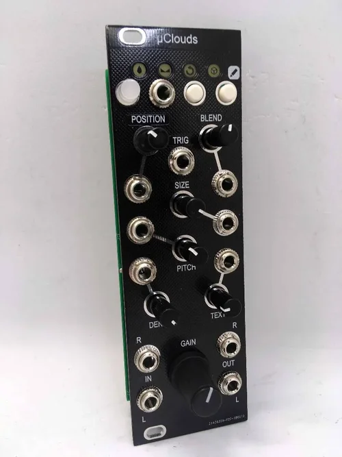

Tunefish bietet ja noch die "µClouds" Version für diejenigen an, die eine schmalere Variante bevorzugen. Ich habe da lieber mehr Platz zum Dranherumdrehen.

also das design hier was tunefish noch hat, sieht mir eher wie Kunsstoff aus der gerauteten oberfläche her zu urteilen! nach meinen Geschmack nicht so der renner^^
kann mich aber auch täuschen
  • #80
Nee, das ist eine Alufront mit Lack drauf. Das sieht man an den Löchern für die Schrauben. Bei der schmalen Version sind aber die schmalen Potis nicht mehr mit der Frontplatte verschraubt, so ähnlich wie bei den Modulen von 2hp.
diese Metallringe um den löchern sind nur bei meinem 4ms Row Power vorhanden, und das ist das einzigste Modul das ich habe wo die Frontseite aus Kunstoff ist, wohl um das plastik vor irgendwelchen Brüchen zu schützen, darum meine vermutung. und auch sonst meine ich da was zu erkennen was mich an gepresstes zeug erinnert ähnlich Glasfaser! Das Kusntoff vom Row Power hingegen ist aber wirklich billigster kram und recht dünn!
