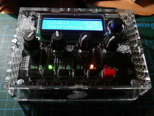

Hab meinen Shruthi-1 Kit nun auch bekommen, zusammengelötet - und bin begeistert!
Ein paar Infos:
Versand war exakt 1 Woche, Abwicklung alles ohne Probleme.
Das Kit für Control Board, SMR-4 Filter und Plexiglas-Gehäuse kostet 150 EUR + 15 EUR Versand.
Der Bausatz ist absolut übersichtlich entworfen und dank der sehr ausführlichen, bebilderten Schritt-für-Schritt-Anleitung sehr einfach zusammenzulöten. Für Anfänger mit grundlegenden Lötfähigkeiten durchaus geeignet, auch da "Prüfstellen" in der Anleitung sind (Spannungen durchmessen etc.).
Zeit fürs Zusammenbauen: zweimal ca. 2h für jeweils das Control Board und das Filter Board (entspanntes Löten am Abend), halbe Stunde Filter stimmen und noch mal halbe Stunde um alles zusammenzubauen.
Alles problemlos und auf Anhieb funktional.
Und so schauts aus:
Case assembled von stuartmitchell auf Flickr
->> weitere Bilder vom Zusammenbau hier auf Flickr
