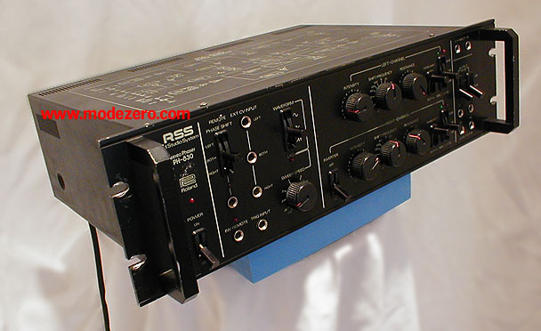

Roland PH-830
play: https://www.sequencer.de/synthesizer/download/file.php?id=18038
Erst beide Kanäle parallel und langsam moduliert mit voller Resonanz (ganz identisch sind die aber nicht, da ich jetzt die Center-Frequenz nur ungefähr eingestellt hab), später mal bisschen schneller und dann die Modulation invertiert, noch später die Centerfrequenz bisschen weiter hoch gesetzt, und zum Schluß später 100% Modulationshub - der aber nix bringt, da der Frequenzbereich des Rhodes nicht so weit geht.

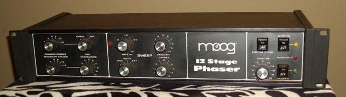

Moog PH-12 (der ist nur mono):
play: https://www.sequencer.de/synthesizer/download/file.php?id=18039
Erst 6 Stufen ohne Resonanz, dann 6 Stufen mit ca60% Resonanz, dann 12 Stufen mit voller Resonanz, zum Schluß manuell moduliert.

fanwander schrieb:
Roland PH-830
[ http://www.modezero.com/images0000/ph830review-Ax.jpg (•BILDLINK) ]
[ http://medias.audiofanzine.com/images/thumbs3/moog-music-12-stage-phaser-36457.jpg (•BILDLINK) ]
Sehr schöne Beispiele, vielen Dank.
Beide zeigen sehr deutlich, warum ich froh bin, den Roland PH-830 nie verkauft zu haben und weshalb ich erst recht froh bin, den Moog 12 Stage Phaser nie gekauft zu haben: Der Roland klingt in meinen Ohren viel, viel spannender und organischer, der Moog klingt wie mein alter Maestro Stage Phaser MSP-1 -- nett, aber nichtssagend. Es könnte im Prinzip alles sein.
Der Roland klingt an einigen Stellen sehr nach Captain Future -- was Wunder, da Mats Böklund den 830 seinerzeit im Rack hatte.
Ist naürlich immer Geschmackssache, aber ich finde den Moog nicht "nichtssagend" (ich weiss was Du beim Maestro damit meinst).
Der Moog ist in meinen Augen dann gut, wenn man ihn in Echtzeit im Mix bedient - und zwar ohne Modulation. Also:
Resonanz ganz weg. Centerfrequenz auf ein Extrem. Dann für einen Übergang die Resonanz auf ziehen, die Centerfrequenz für den BuildUp mit der Hand hochfahren, zum Schluss die Resonanz wieder raus. Das macht man dann mit 2 oder 4 Stages im Signalpfad, aber 12 Stages in der Resonanz.
Meines Erachtens ein sonst nicht erreichbarer Effekt, der für Sekunden die akustische Welt auf den Kopf stellt.
Und gerade die getrennte Einstellung für die Zahl der Stages in Signal- und Resonanz-Pfad ist gold wert. Da behält das Signal insgesamt "Pfunde" und trotzdem bekommt die Resonanz dieses mehrstimmig singende.
Ach ja: ich hab vergessen den Doepfer Opto-Phaser mit dazuzunehmen - der ist nämlich harte Konkurrenz zum PH-830. Das hol ich bei Gelegenheit in den nächsten Tagen nach.
Und gerade die getrennte Einstellung für die Zahl der Stages in Signal- und Resonanz-Pfad ist gold wert. Da behält das Signal insgesamt "Pfunde" und trotzdem bekommt die Resonanz dieses mehrstimmig singende. [...]
Okay, die psychoakustische Komponente ist sicherlich ein Argument -- ich mache das mit dem Compact Phasing und einem Schwellpedal, das macht auch so einen leicht schwindelerregenden Effekt, wenn es (pseudo-)Stereo abgenommen wird. Ist wahrscheinlich klanglich nicht ganz dasselbe, dürfte aber in eine ähnliche Richtung gehen.
