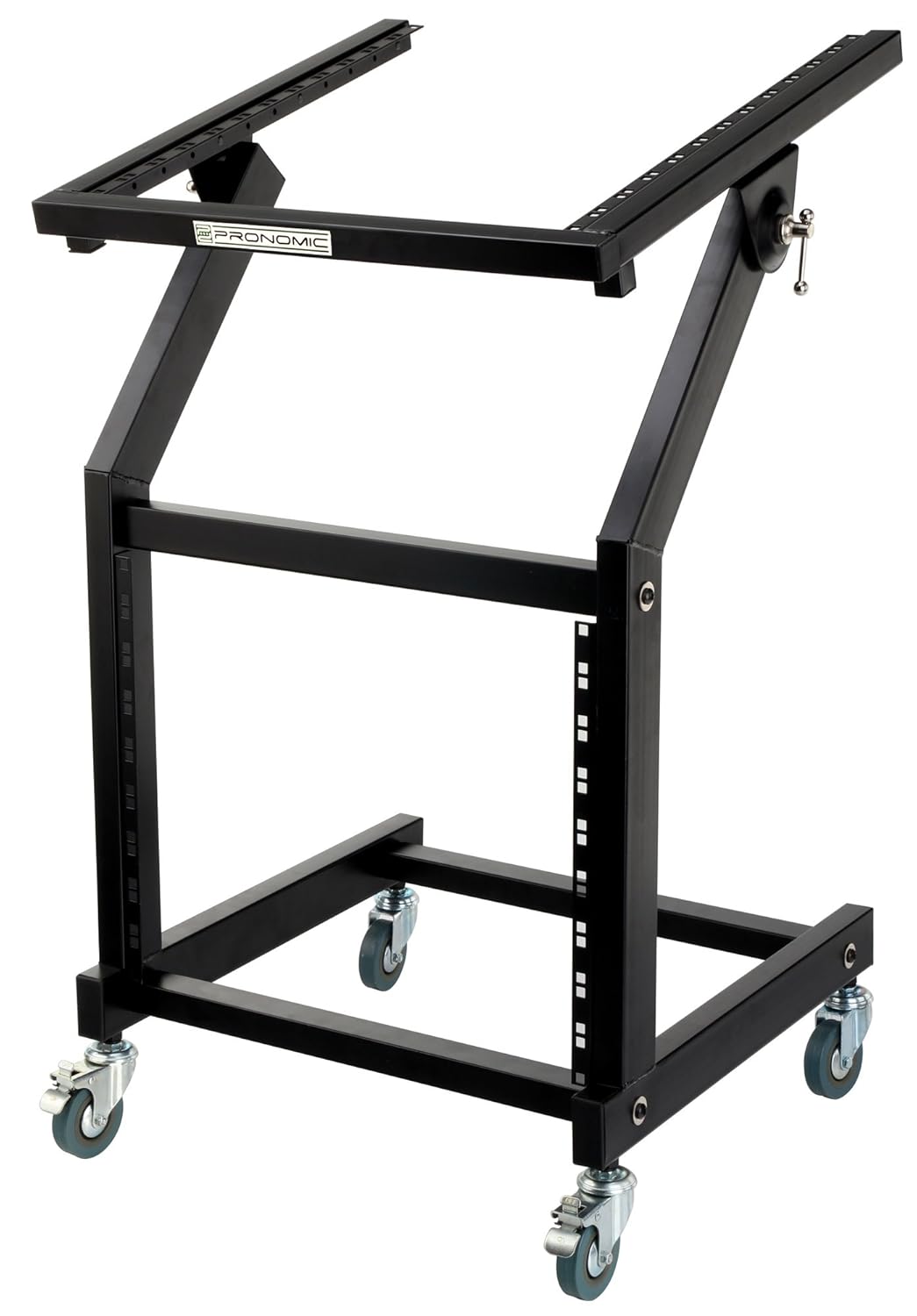

Die schwenkbaren Rackwagen kenne ich, aber danke für die Idee. Ich habe gerade nach unten gehende Holzracks für die ich quasi eine V-Synth XT ähnliche Variante suche um einige 19'' Synths (diejenigen mit Poties) besser bedienen zu können. Im Grunde suche ich quasi schwenkbare Rackohren. Das V-Synth Foto verdeutlicht das ganz gut.

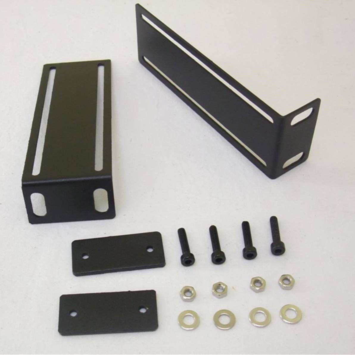

Ich habe mir vor kurzem eine ähnliche Konstruktion gebastelt. Zwar für einen anderen Zweck. Aber ich habe solche Dinger genommen:
Und dazu Blechwinkel mit Langlöchern aus dem Baumarkt. Beide zusammen verschraubt ermöglicht jeden beliebigen Winkel. Allerdings um ein 19"-Gerät zu verschrauben, müsste man die anderen Blechwinkel wohl von unten entweder an das Gerät selbst oder an irgendwelche Träger anschrauben.
Zum Verschrauben der Winkel miteinander habe ich im Baumarkt übrigens Schrauben und Muttern mit Flügeln gekauft. Zwar relativ teuer (naja, der Baumarkt hat auch seine Kosten, um die Dinger entsprechend gut sortiert anzubieten), aber komfortabel, da zum Verstellen kein Schraubendreher benötigt wird. Ich glaube, ich habe für jeweils 4 Schrauben, Muttern und Scheiben 6 Euro bezahlt, und für zwei Blechwinkel mit Langlöchern 3 Euro. Die Rack-Winkel haben 11 Euro gekostet. Alles zusammen somit 20 Euro. Für ein schweres Rackgerät bräuchte man aber entweder zwei Winkel pro Seite oder größere Winkel. Evtl. sogar nochmal solche Rackwinkel.
