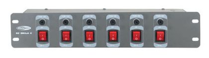

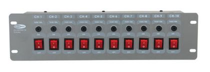

Blöde Frage: Die meisten Bodentreter-Effektgeräte haben ja leider keinen Netzschalter und werden per Stecker ziehen/stecken ein- und ausgeschaltet. Ich finde das für die Nutzung in Studios sehr unschön und hätte gerne gewusst, ob es möglich ist, am Ende des Netzteilkabels, das in das Effektgerät gesteckt wird, einen Schalter einzubauen? Was bräuchte man da für einen Schalter? Bin für Tipps dankbar!

Nimm doch besser ne Mehrfachsteckdose mit Schaltern

Die Rack-Schalter wären für mich (ein effektgerät auf dem Schreibtisch) eher Overkill. Steckdosenschalter eher auch nicht geeignet, da bei mir die Steckdosenleisten hinterm Tisch auf dem Boden liegt und ich da nicht rumkriechen will. Dann also "Lampenschalter". Der wäre dann allerdings nicht auf der 220V-Seite des Netzteils, sondern auf der 9V (oder was auch immer) Seite. Ich hoffe, das macht keinen Unterschied.

Der Stromverbrauch geschieht nicht im Effektgerät, sondern im Trafo. Es nützt quasi nichts, wenn Du den Effekt abtrennst. Du musst den Trafo von der 220V Letitung nehmen. Und das geht bei Steckernetzteilen definitiv nur mit "Netzteil aus der Dose ziehen", oder mit einer Schalterverteilerdose. Schalterverteilerdosen gibts auch mit einem Lampenschalter, der an einem 1m langen Kabel aus der Verteilerleiste rausgeht.
-> http://www.ts-audio.biz/tsshop/WGS/9032 ... CS-6FS.htm
